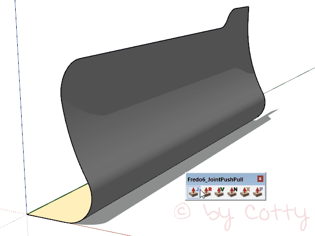

Das Werkzeug Drücken-Ziehen funktioniert nur generell für Einzelflächen. Es gibt aber das Plugin JointPushPull (JPP; Autor Fredo6), dass diese Funktionalität auf mehrere und damit auch "runde" Flächen erweitert.
Edit: hier ein bewegtes Beispiel (Klick für Animation)
