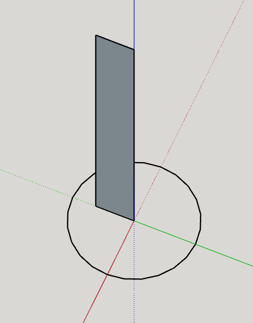

Mit dem 'Folge mir' Werkzeug wird das ein Rundstab. Ich möchte jedoch nur einen viertel Rundstab mit dem Folge mir Werkzeug erstellen.
Wie bekomme ich das hin? Wenn ich die geschlossene Kontur an den Pfad anlehne kann ich diese nicht mit der Maus an dem Kreispfad aufziehen.

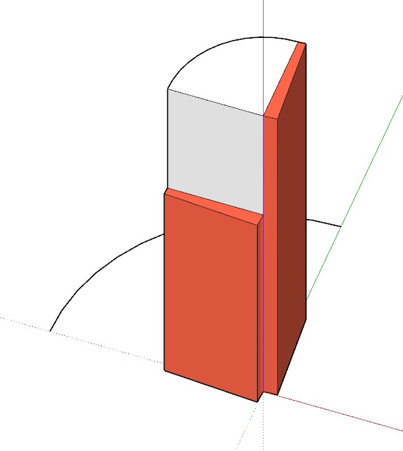

dann mach doch einfach einen Viertelkreis mit dem Bogenwerkzeug, das mit dem Mittelpunkt beginnt.
Aber Achtung:
Da der Viertelkreis nicht senkrecht am Quadranten beginnt, ist ein"unerwartetes Ergebnis" zu erwarten.
Ich habe dann diese überflüssigen Anhängsel (rot) einfach durch PushPull entfernt.
Diese Lösung auf die Schnelle.
Eventuell muss man den Viertelkreis einfach anders konstruieren. Drehen oder ähnliches.
VG Peter

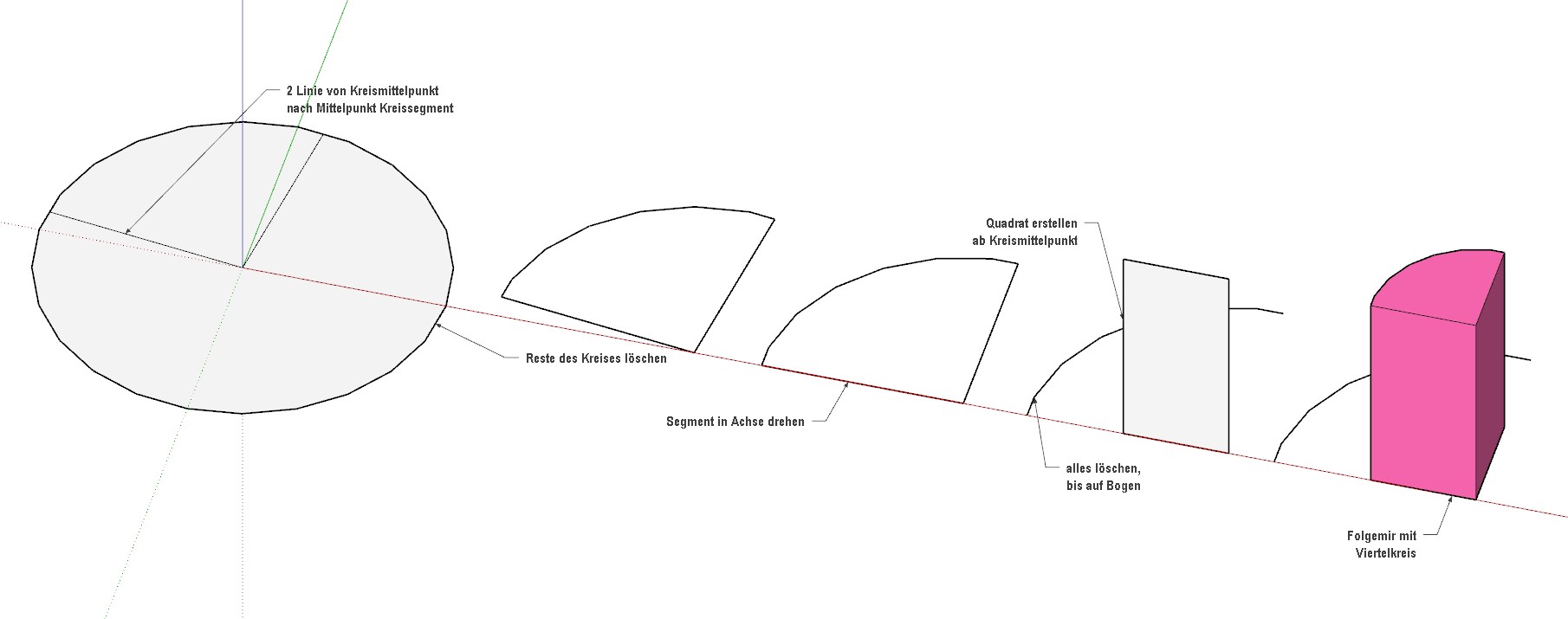

Franz, ich habe die "genaue" Möglichkeit mal gemacht.
Ob sich der Aufwand lohnt. ist Deine Entscheidung.
Dabei muss aber auch immer bedacht werden, ob der Kreisdurchmesser wichtig ist.
Nachdem wir in SU nur mit Kreissegmenten arbeiten, ändert sich der Durchmesser zwiischen Endpunkt und Mittelpunkt des Segmentes.
Mit einer höheren Anzahl der Segmente verringert sich dieser "Fehler".

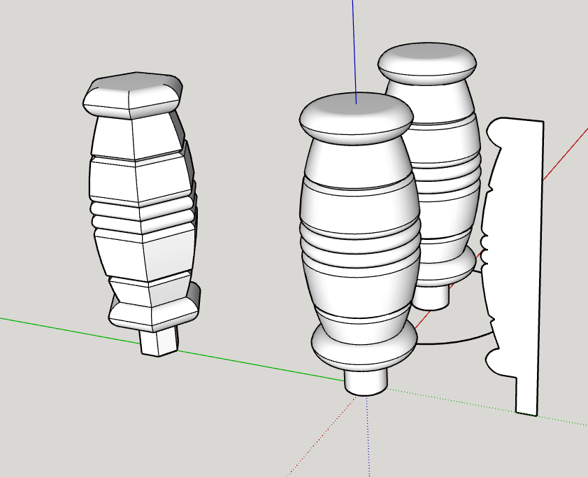

In Wirklichkeit geht es um diese geschlossene Kontur.
Weil der Zierstab gefräst werden soll und weil ich wissen möchte, wie man ein viertel Kreisteil mit dem folge mir Werkzeug erzeugen kann, meine Frage.
Mit dem von mir gezeigten Beispiel kann man dass, so wie von dir vorgeschlagen noch hinbekommen. Aber mit der hier gezeigten Kontur funktioniert das einfach nicht.

SU extrudiert Flächen mit dem Folge-mir Werkzeug immer rechtwinklig zur Linie des Startpunktes. Daher ergeben sich dann die wie Peter schön dargestellte Fehler. Du kannst dies vermeiden in dem du basierend auf einer Kreisfläche eine Viertelkreisfläche erstellst. Dabei musst du darauf achten, dass die Linien auf der Mitte einer Kreissegment-Linie (Blauer Punkt) starten und enden. Nun hast du ein Viertelkreis welcher mit Linien beginnt/endet, welche rechtwinklig zum Kreismittelpunkt stehen. Somit kannst du jetzt alle erdenklichen Querschnitte mit "sauberem" Anfang und Ende extrudieren.
Viel Erfolg
Stefan
