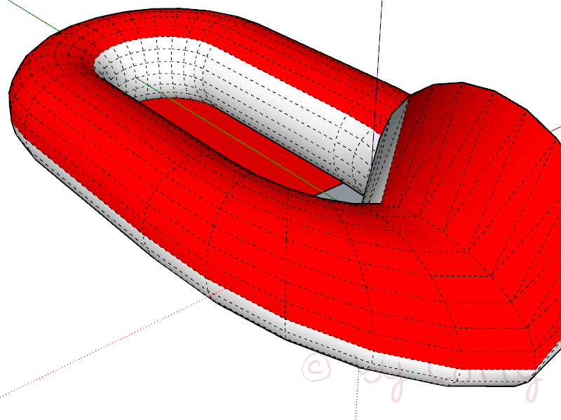

Ich arbeite gerade an einem Schlauchboot
Wie kann ich jetht alle Kanten von einem der ovalen QQuerschnitte auf einmal auswählen?
Ich möchte mehrere dieser querschnitte einzeln bearbeiten und möchte dafür nur sehr ungern alle 24 Liniensegmente von dem Querschnitt einzeln auswählen müssen. gibt es da einen Trick?

Auf Anhieb fallen mir drei Wege ein...
- geschickte Blickrichtung und normale Auswahl per Rechteck
- SketchUV
- QuadFaceTools
(Klick für Animation)
ich hab´s auf dem ersten Weg gemacht.
