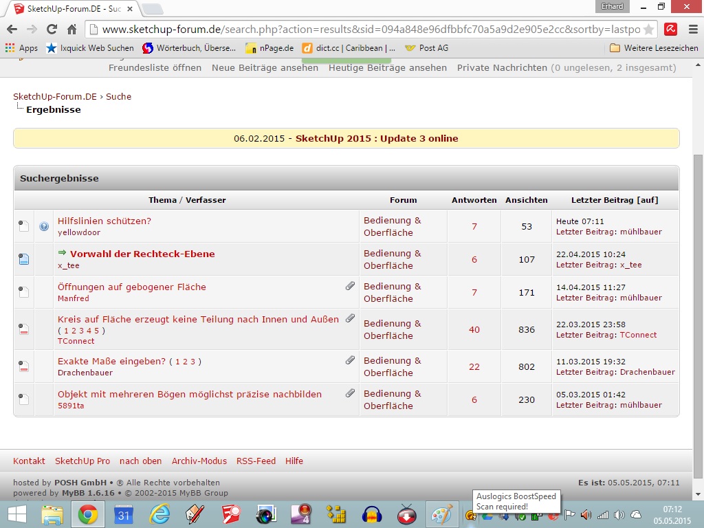

(05.05.2015 - 05:54)yellowdoor schrieb: Nun ja, was der eine als störend empfindet benutzt ein anderer täglich.
Wenn man "WorkPlane" (richtig geschrieben) per Suchfunktion findet, dann sind vermutlich die meisten Empfehlungen dafür von mir.
Aber nochmal: das Plugin "WorkPlane" benutze ich wie gesagt wann immer es sinnvoll ist, aber die zu Workplane gehörenden Hilfslinien können fallweise verwirren und es ist gut, dass man sie löschen kann, wenn nur die anderen Features von Workplane gefragt sind.
Ein Lob aber nochmal auf die die Suchfunktion hier im Forum, weil sie Schreibfehler toleriert.
Facit für Leute, die den Bogen von Guide Tools zum Thema "Hilfslinien schützen" wie ich nicht mehr sehen : die Hilfslinien von "Workplane" müssen nicht geschützt werden, man erstellt einfach ein neues "Workplane" mit den selben Koordinaten.
