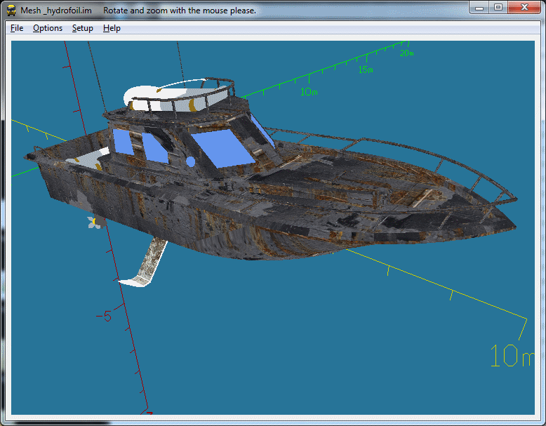

Unabhängig davon konnte ich das Boot mit RubyTMIX v1.2.0 problemlos exportieren und in PEVs Trainz Mesh Viewer v2.25 korrekt anzeigen lassen:

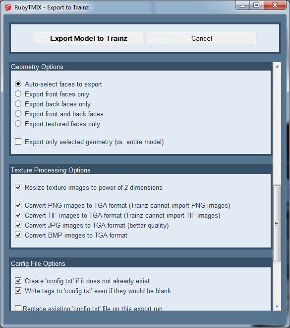

Bei dem RubyTMIX Export lassen sich im übrigen die zu exportierenden Flächen (Volumen werden für TS nicht benötigt) wie z.B. nur die Aussenseiten auswählen:
Weitere Spezifikationen dazu im Trainz Wiki.
Mein Export im proprietären Trainz IM-Format anhängend.
