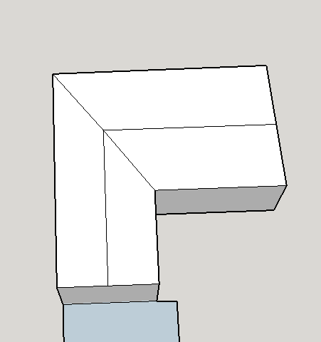

Leider scheitere ich derzeit trotz vieler hilfreicher Tutorials daran, bei einem Haus "über Eck" das Dach zu erstellen.
Ich ziehe die Mittellinien so die Kanten (siehe Bild 1), ziehe mittels des Verschieben -Werkzeugs den Dachfirst hoch und erhalte eine eigentlich richtige Form, jedoch bekommen die Flächen eine Diagonale (siehe Bild 2). Lösche ich diese Diagona, verschwindet die ganze Fläche.

Entsteht die Diagonalen bein heben der Mittelinen muss etwas mit den Eckhöhen vermutlich nicht stimmen so dass Sketchup 2 Flächen( Scheiben) produziert , allle Punke einer Fläche müssen auf einer Ebene (flache Scheibe )sein ansonsten macht sketchup 2 Scheiben daraus.
