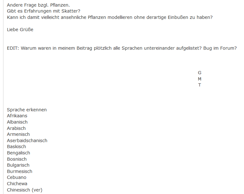

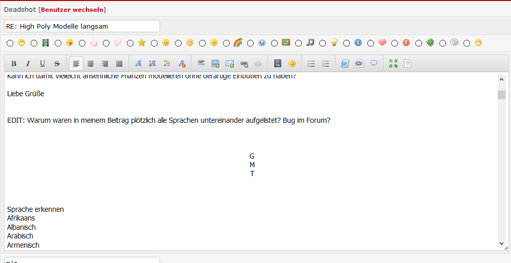

Gerade beim Editieren des Beitrags hatte ich wieder eine Auflistung aller Sprachen im Textfeld.
Hier ein Screenshot:

(11.02.2019 - 08:22)Deadshot schrieb: Gerade beim Editieren des Beitrags hatte ich wieder eine Auflistung aller Sprachen im Textfeld.
kann ich ad-hoc nicht nachvollziehen und auch noch nie gehört. Schau mal im Benutzer-Control Panel (oben links) unter "Optionen ändern" ob die Einstellungen für "Datum und Zeit" und "Sonstiges > Forensprache" irgendwie vergeigt sind.

PS:
Fehler gefunden! Es lag an einer Erweiterung meines Firefox Browsers.

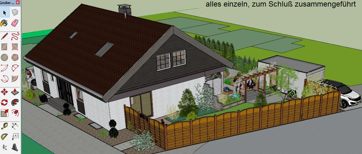

Ein Tipp, weiß nicht ob der was bringt (in deinem Falle): Alle wichtigen Teile einzeln als SKP abspeichern und zum Schluß nach und nach alles zusammenführen in einem einzigen Dokument (wie im Screenshot). Das vermeidet zumindest beim Modellieren der Einzelteile Geschwindigkeitsprobleme. Wenn es dann zusammengeführt ist, wird es allerdings beim "Bewegen" träge und die Konturen mancher Teile, speziell der Pflanzen, lösen sich etwas auf. Bei Nacharbeiten lagere ich bestimmte Teile vorübergehend in andere Dokumente aus (nicht Ausblenden) - aber das machen ja wohl auch andere User so. SU Make 2017.
LG Rosketch
