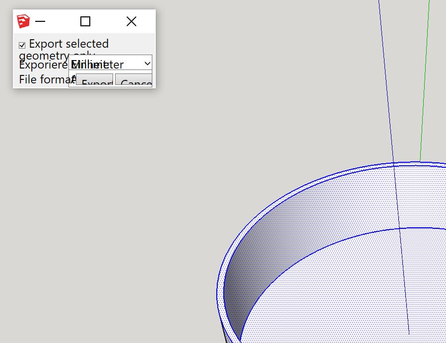

ich habe ein ASUS Zenbook mit einer Auflösung von 3200x1800 Pixeln und nutze diese auch. Allerdings ist es so, dass ich aus SketchUp (2016x64Bit auf Win10) gerne STL Dateien exportieren, doch das Plugin scheint nicht zu verstehen, dass ich eine so hohe Auflösung habe, bzw. dass ich meinen Monitor (die Größe der Schriftarten/Apps)  auf 225% gestellt habe, da man ansonsten nichts mehr erkennen würde. Das sorgt allerdings in dem Plugin dafür, dass die Komponenten komplett zusammengestaucht und somit nicht mehr bedienbar sind. Kann man das irgendwie korrigieren?

falls das ein browserbasierte Dialog (HTML) sein sollte, lässt sich bei gedrückter Strg-Taste per Mausrad zoomen.
Hallo Norbert,
Zoomout funktioniert, allerdings werden die Daten dadurch auch nicht lesbarer. Lediglich die Buttons rutschen in einen erreichbaren Bereich, sodass man zumindest speichern kann. Danke für die Info.

(06.05.2016 - 13:27)TConnect schrieb: ...allerdings werden die Daten dadurch auch nicht lesbarer.
Dafür könnte die Windows Bildschirmlupe nützlich sein.
