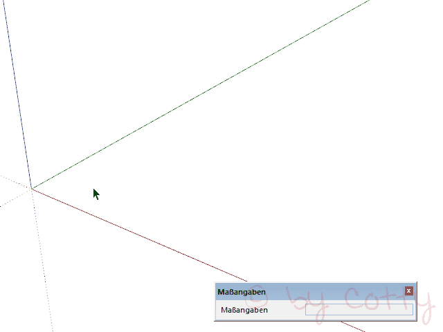

Zum Versatzwerkzeug:
-Rechteck zeichnen
- Größe im Wertekontrollfeld eingeben
- Versatzwerkzeug wählen
- Vom Rand des Rechtecks den Versatz ziehen
- Genaues Maß für den Versatz im Wertekontrollfeld eingeben
(Klick für Animation)
@Cotty, vielen Dank für Deine aufschlussreiche Animation.
Dadurch habe ich es jetzt endlich begriffen!
