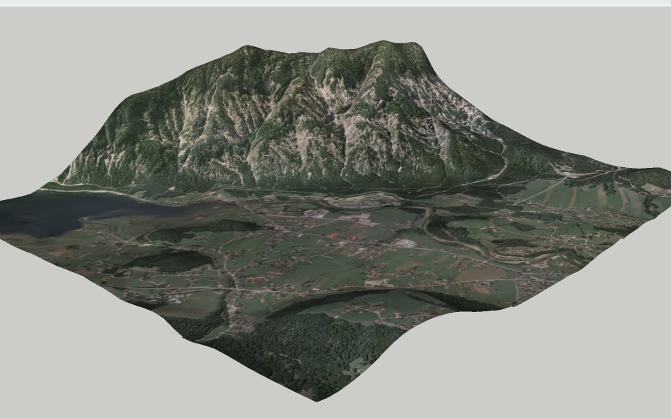

Ich wollte eigentlich ein SKP-Geländemodell meiner Heimat hochladen, aber das war für dieses Forum zu groß (Die angehängte Datei ist zu groß. Die maximal zulässige Größe für diesen Dateityp beträgt 5120 Kilobyte.)
Mach ein Geländemodell von Deiner Gegend und bau da die Häuser hinein.
Das Modell hast Du dann noch, wenn es Google Earth längst nicht mehr gibt. Sogar für Korrekturen taugt so ein Modell. Z.B. lassen einige Grünflächen am Schlachthaus vermuten, dass das Gelände in Wirklichkeit nicht so flach wie in GE ist.
Anbei ein JPG von dem Modell, das hier zu groß ist.
Mit SU8 klappt es nicht, wenn ich mich recht erinnere, aber mit SU2014 sicher.
Anbei ein Geländemodell von St.Marienkirchen. Leider ist das nicht so plastisch wie mein Goiserntal. Zwischen 2D und 3D ist der Unterschied kaum wahrnehmbar.

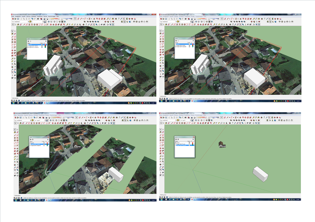

Nun ich muss da noch was lernen. Im Moment hab ich das Problem erkannt, dass verchiedene Häuser oder auch Hausteile an verschiedenen Layern hängen.
Layer 0, Layer Google Earth Terrain, Layer Google Earth Snapshot.
Ich hab anfangs daruaf nicht geachtet und jetzt ist es so, dass, egal welchen der Layer ich ausblende, irgendwelche Teile fehlen.
Kann ich ds wieder verbesseren und an welchen Layer soll ich die Häuser hängen?
Kann ich die Teile von einem Layer wieder trennen und an den anderen dran hängen?
#17
Die Zugehörigkeit einzelner Kanten, Flächen, ... zu bestimmten Layern kann über das Eigenschaftsfenster eingestellt werden.
#18
(26.01.2015 - 19:01)creaktor schrieb: ... Häuser oder auch Hausteile an verschiedenen Layern hängen.
Meinst Du wirklich die Teile, oder die Texturen?
#19
Hier die Variationen. Leider hab ich bei meinen ersten Gehversuchen nicht darauf geachtet.Angel
Vermutlich sollte man nur den Layer Google Earth Terrain verwenden - oder?
#20
(26.01.2015 - 20:56)cotty schrieb: Die Zugehörigkeit einzelner Kanten, Flächen, ... zu bestimmten Layern kann über das Eigenschaftsfenster eingestellt werden.
Herzlichen Dank, langsam begreif ich´s.
So kann man einen Layer Google Earth Terrain nehmen und dem Layer Häuser alle Häuser, einem weiteren Layer Bäume alle Bäume zuordnen und so weiter, richtig?
Was wäre da der optmiale weitere Weg.
Man könnte dann einen weiteren Layer Wanderwege hinzufügen ....Blush
