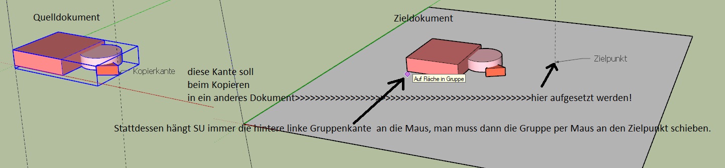

Hallo, wie kann man eine Gruppe "zielpunktgenau" aus einem Quelldokument in ein Zieldokument kopieren? Leider hängt die zu kopierende Gruppe immer mit ihrer linken Hinterkante an der Maus, so dass ich nicht - wie gewünscht - die vordere Kante des Objektes direkt an den Zielpunkt im Zieldokument führen kann.
Übrigens: wenn die Figuren in der Gruppe nicht parallel sondern auf einer schrägen Linie in der Gruppe liegen, nimmt SU nicht die linke hintere Kante der letzten Figur, sondern eine "fiktive" linke hintere Kante als Anfangspunkt einer  gedachten geraden Linie von dort rechtwinkelig zur ersten Figur in der Gruppe.
Gibt es eine Möglichkeit den Zielpunkt einer Gruppe frei zu bestimmen oder ist das zwangsläufig immer die hintere linke Kante der Gruppe bzw. die hintere linke Kante an der gedachten Linie?

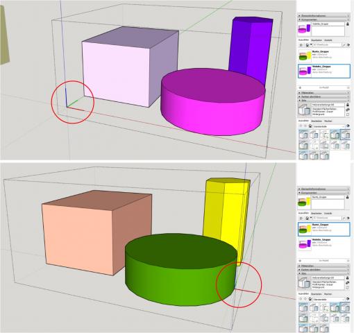

Der "Anfasspunkt" ist der Koordinatenursprung innerhalb der Gruppe/Komponente, dieser kann beliebig gesetzt werden.

Beim Kopieren wird nicht die Möglichkeit gegeben, einen selbst gewünschten Startpunkt anzuwählen, der dann als Einfügepunkt in der Zieldatei hergenommen werden kann.
Man kann die kopierte Gruppe nur irgendwo im Raum ablegen und dann erst an den exakten Zielpunkt "andocken".

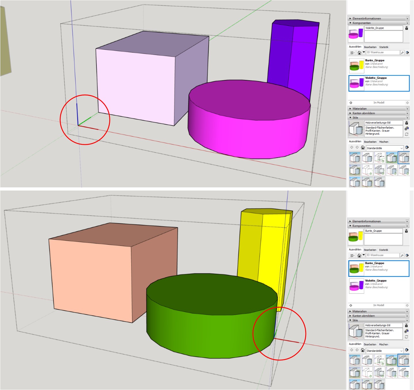

Wie Cotty geschrieben hat kannst du den Komponenten-Nullpunkt frei festlegen. Dies machst du am einfachsten beim Erstellen der Komponente.
In PopUp-Fenster <Komponente erstellen> -> Ausrichten > Komponentenachse festlegen
Wenn du jetzt innerhalb der Standart-Ablage in Register >Komponenten< diese Komponente auswählst und mit der Maus in den Zeichnungsbereich ziehst, hängt der Mauszeiger genau an deinem zuvor definierten Komponenten-Nullpunkt und lässt sich so punktgenau im Modell platzieren.
Dieses am Mauszeiger-Komponenten-Nullpunkt-hängen funktioniert nicht mit Copy / Paste. Hier wird immer automatisch die äusserste linke Ausdehnung der Komponente gewählt, unabhängig des Komponenten-Nullpunktes.
