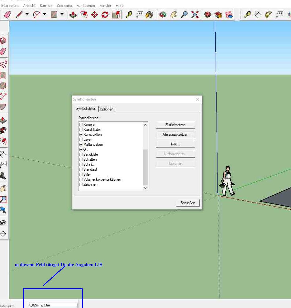

Aber irgendwie klappt es nicht :-(
ich habe alles ausgewählt aber irgendwie kommt dann kein Feld mit Achsangaben oder dergleichen
[Bild: clipboard02acxev4qm70.jpg]

[Bild: clipboard02uqbxt7lea2.jpg]
so ist besser  Heart Heart Heart
bei Dir unten lks. das Feld ist "Massangaben"
Und, wie Norbert schon geschrieben hat, unbedingt das Eingabefeld (Wertefeld) nicht anklicken, sondern einfach drauflos schreiben.
