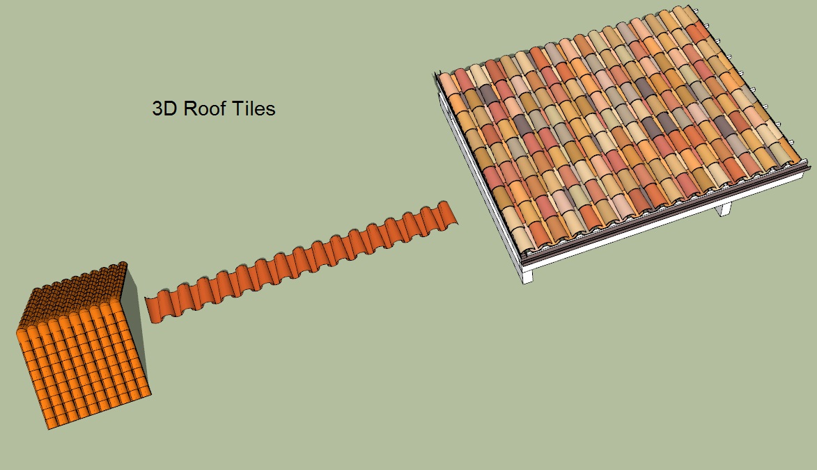

Habe bisher meine 3D-Gebäude immer schlicht mit Flächen gedeckt - hätte aber gern ein Tool o.ä., das mir meine Dächer wie in Echt mit sich überlappenden Dachpfannen-Reihen deckt... *
Gibts dafür eine Lösung...???
Was ich nicht (!) will, ist, meine Dächer mit Dachpfannen-Texturen zu decken.
* Soll heißen: Wie geil wäre es, ein Tool o.ä. zu haben, das es drauf hat, eine in SU durch Randlinien definierte Fläche mit 3D-Dachpfannen-Reihen zu "belegen", idealerweise noch mit der Option, die Größe der Dachpfannen etc. zu definieren...
Was spricht gegen die Erstellung einer Dachpfannenkomponente und die Array-Kopie?
(06.05.2017 - 12:44)obroni schrieb: mit sich überlappenden Dachpfannen-Reihen...
Entweder du machst sie selbst, wie von cotty angeregt (z.B. mit "Drücken/Ziehen" bzw. "Folgemir" und/oder Sandkistenwerkzeugen) oder du gehst ins 3D Warehouse und lädtst dir fertige 3D Dachpfannen runter, unter Stichwort "Roof Tiles" oder "Ceramic Roof Tiles"...
bei 'Vali Architects' gibt's einige allerdings kostenpflichtige Erweiterungen für den Bereich Architektur wie z.B. Plugin 'Instant Roof' womit u.a. auch "Shingles" herstellbar sind.
