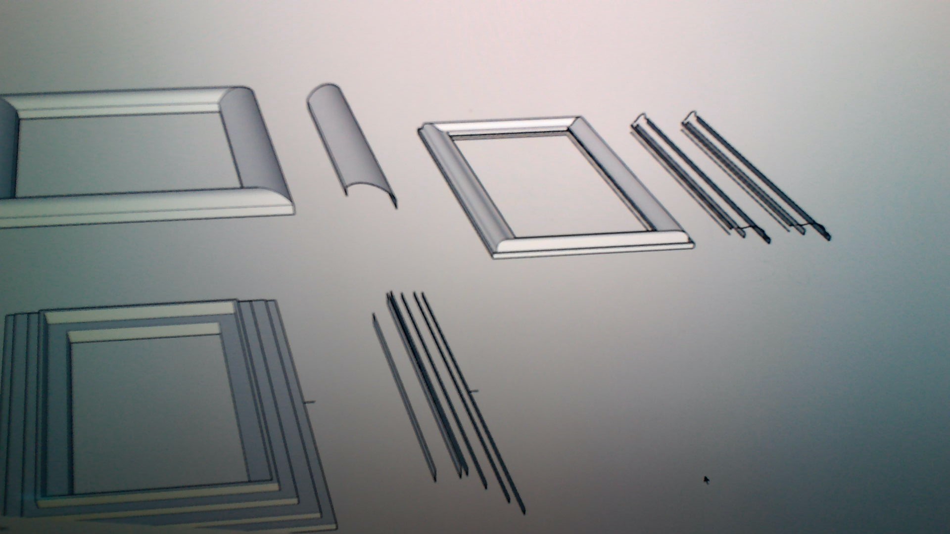

Gibt's eine Möglichkeit, nachdem ich etwas mit dem Follow Me Tool erstellt habe, dieses in seine Einzelteile zu zerlegen?
Also z.b. ein Bilderrahmen. Rechteck, schönes Profil mit Falz, das wird dann schön auf Gehrung erstellt.
Jetzt wäre es super, wenn es eine Möglichkeit gäbe die 4 einzelnen Leisten da raus zu bekommen.
Hallo Stef,
eine Möglichkeit wäre, dass du eine Kopie verschiebst. Eine andere, dass du mit Gruppen (oder ggf. günstiger: mit Komponenten) arbeitest.

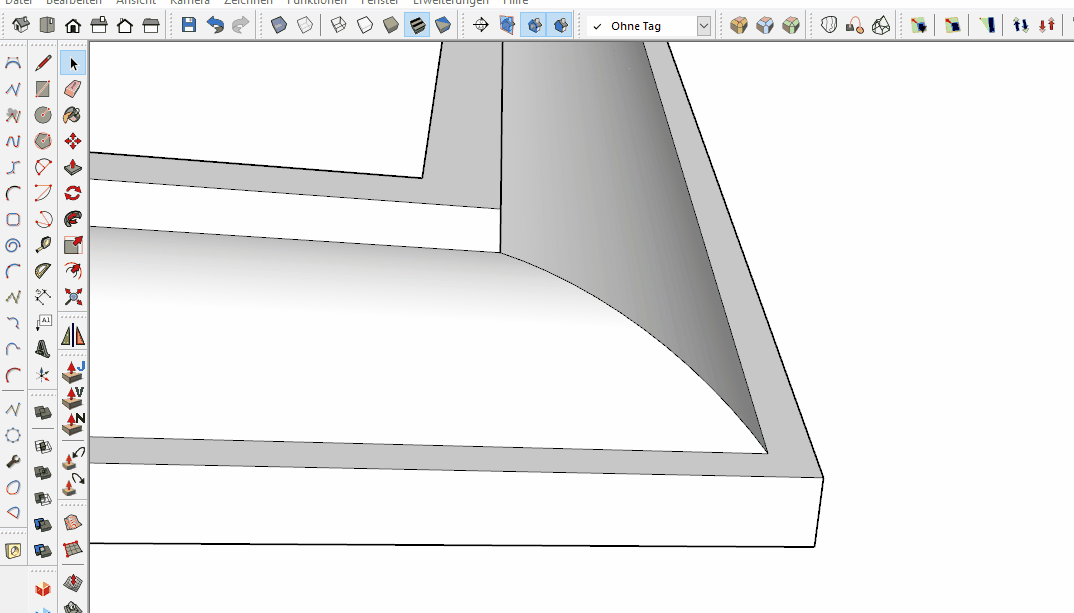

Ich habs grad ausprobiert, etwas mach ich wohl falsch...
Hallo Stef,
Ja, es kommt vor, dass diese 45°-Stirnflächen und auch andere Flächen nicht geschlossen sind,
Denn beim Kopieren, wie es Jörg vorschlägt, weiß SU nicht, welche Fläche geschlossen bleibt. Denn durch das Herausnehmen müsste sich "eigentlich" eine neue Fläche bilden.
Das musst Du in manchen Fällen dann selbst machen. Das heißt, einige Endpunkte wieder mit Linien schließen.

Es gibt noch eine andere Möglichkeit:
Die "fehlenden" Kanten noch vor dem Kopieren am Original-Rahmen zu ergänzen.
