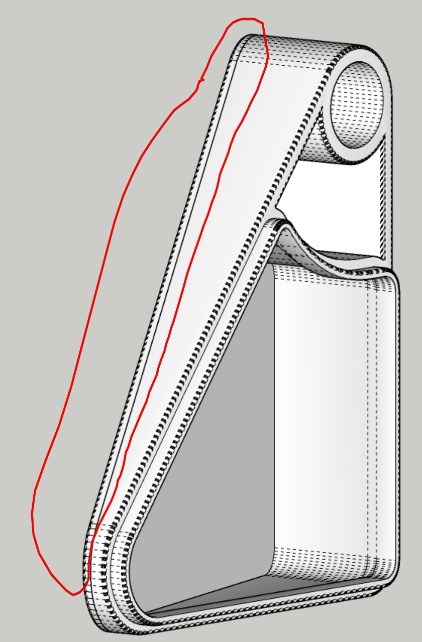

Ich habe eine Zeichenfrage: Ich habe ein Gehäuseseitenteil erstellt bei dem ich die Ecke abgerundet haben möchte. Ich da die 2 oberflächen aber seitlich verschoben sind bekomme ich das mit dem Follow me tool nicht hin. Gibt es da eine möglichkeit das irgenwie mit Volumenkörpertools oder so hinzubekommen? Mir fällt keine richtige Lösung ein: Hier ein Bild:

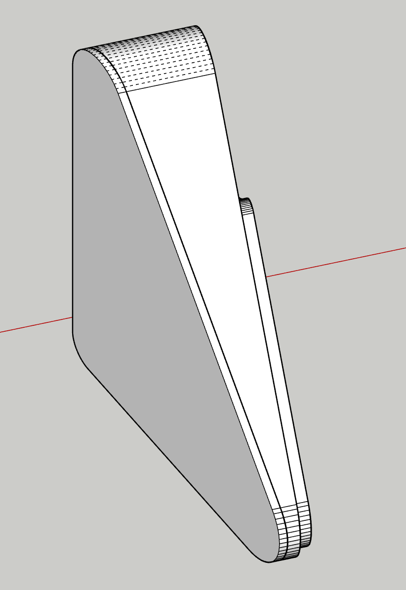

So richtig habe ich Dein Problem nicht verstanden.
Soll das Seitenteil, wenn fertig, so aussehen?
.skp   follow_me_issue1.skp (Größe: 1,74 MB / Downloads: 235)
Ja genau. Es geht um die äussere Kante.. Wie hast du die Rundung (ohne kostenpflichtige Extensions) hinbekommen?

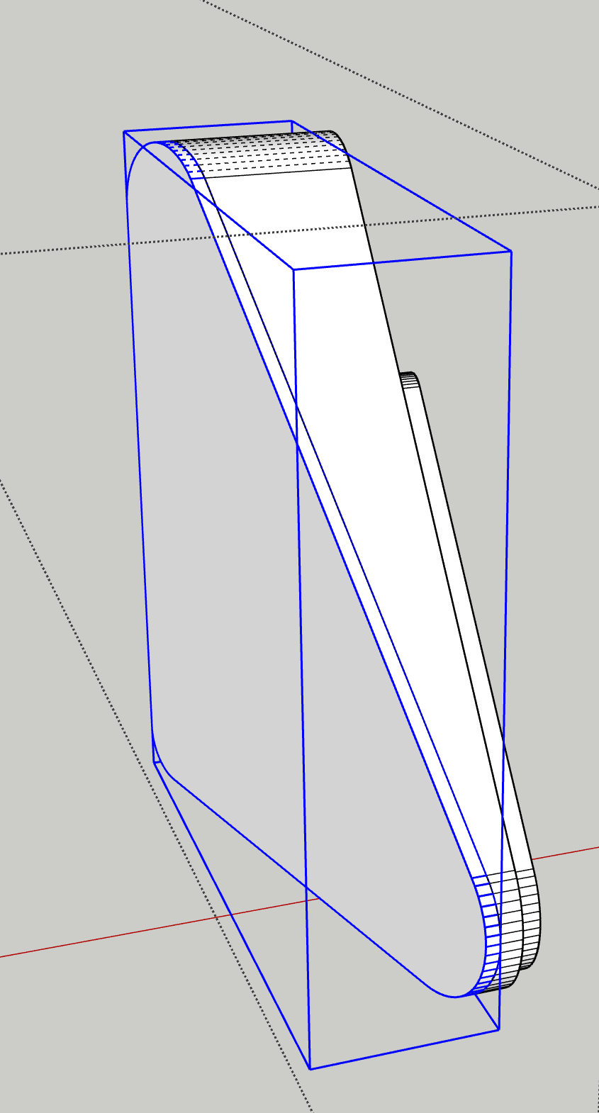

Dein Seitenteil ist in den Achsen 15° schräg platziert und ich vermute auch so gezeichnet. Die Kanten des Seitenteil sind deshalb auch abgeschrägt.
So funktioniert das meiner Meinung nach nicht.
Du solltest bei Deiner Konstruktion mit dem Seitenteil beginnen und genau parallel zu den Achsen ausrichten und darauf aufbauen. Dann funktioniert auch follow_me. Wenn die Konstruktion fertig ist, kannst Du das ganze Objekt um 15° drehen.
