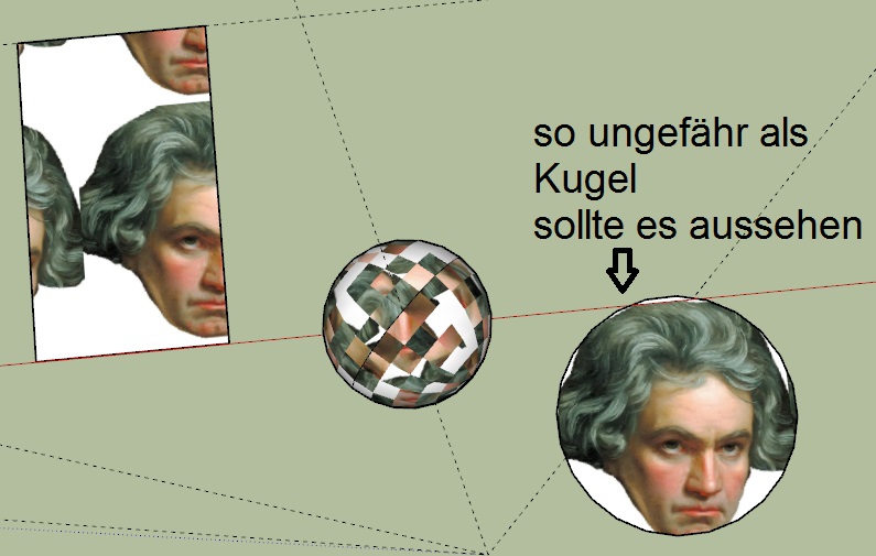

Im 3D-Warehouse findet man gelegentlich Gesichter-Fotos als Textur auf "Köpfen" (Kugeln). Wie wird so etwas gemacht? LG Jusi

Ja, das glaube ich auch, das sind z.T richtige 3D-Plastiken. Mir würde aber ein einfaches Beispiel reichen, also ein Gesicht auf eine Kugel projizieren, das wäre dann nicht wirklich 3D (ich kriege ein Gesicht, z.B. "Beethoven"-Screenshot als Textur, nur als entweder "Mehrfachgesicht" auf eine Fläche oder als "verschwommen" auf eine Kugel).
Dann wurde keine projezierte Textur genutzt, wie es in den von Norbert verlinkten Videos zu sehen ist.
(29.03.2017 - 19:31)cotty schrieb: Dann wurde keine projezierte Textur genutzt, wie es in den von Norbert verlinkten Videos zu sehen ist.
Ich hatte den Screenshot nochmal editiert, sorry. Das von Norbert erwähnte Textur-projizieren kann ich leider gedanklich und praktisch nicht auf mein (gewünschtes) Kugel-Beispiel umsetzen. Wenn ich rechtsklick Kontextmenü bei "projezieren" ein Häkchen mache,  ändert sich nichts. LG Jusi
