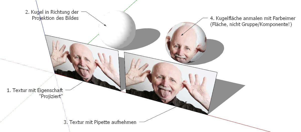

Im 3D-Warehouse findet man gelegentlich Gesichter-Fotos als Textur auf "Köpfen" (Kugeln). Wie wird so etwas gemacht? LG Jusi

RE: Gesicht als Textur für "Kugel" - cotty - 29.03.2017
Hast du ein Beispiel für einen Kugelkopf?
RE: Gesicht als Textur für "Kugel" - jusi - 29.03.2017
(29.03.2017 - 18:34)cotty schrieb: Hast du ein Beispiel für einen Kugelkopf?
Z.B. "Beethoven" im 3DWarehouse eingeben, oder allgemein "People" oder "3D Face" oder "HQ woman 04". LG Jusi
Letztere sieht sehr nach einem 3D-Scan aus, der dann nur in SketchUp importiert und nicht dort texturiert wurde.
(29.03.2017 - 19:04)cotty schrieb: Letztere sieht sehr nach einem 3D-Scan aus...
Ja, das glaube ich auch, das sind z.T richtige 3D-Plastiken. Mir würde aber ein einfaches Beispiel reichen, also ein Gesicht auf eine Kugel projizieren, das wäre dann nicht wirklich 3D (ich kriege ein Gesicht, z.B. "Beethoven"-Screenshot als Textur, nur als entweder "Mehrfachgesicht" auf eine Fläche oder als "verschwommen" auf eine Kugel).
Dann wurde keine projezierte Textur genutzt, wie es in den von Norbert verlinkten Videos zu sehen ist.
(29.03.2017 - 19:31)cotty schrieb: Dann wurde keine projezierte Textur genutzt, wie es in den von Norbert verlinkten Videos zu sehen ist.
Ich hatte den Screenshot nochmal editiert, sorry. Das von Norbert erwähnte Textur-projizieren kann ich leider gedanklich und praktisch nicht auf mein (gewünschtes) Kugel-Beispiel umsetzen. Wenn ich rechtsklick Kontextmenü bei "projezieren" ein Häkchen mache,  ändert sich nichts. LG Jusi
Hier die nötigen Schritte...
