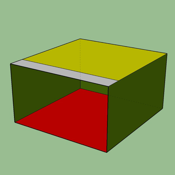

Das Greenhorn hat wieder eine simple Frage:
Grundriss z,B. eine Garage mit dreiseitigen Wänden (U-Form) , vorne (Einfahrt offen).
Wenn ich auf diesen Grundriss eine Decke mit dem Rechteck platziere, wird die vordere offene Wand mit gezeichnet.
Bleibe ich beim setzen des Rechtecks etwas hinter der vorderen oberen Kante passiert das nicht.
Was mache ich falsch, und wie mache ich es richtig?

Zur Grafik noch eine Erklärung: die gelbe Fläche soll über die gesamte Fläche gespannt werden. Und beim Platzieren auf der Vorderkante wird zusätzlich dann eine senkrechte Fläche gespannt.

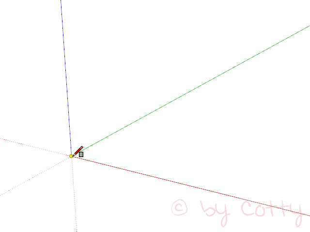

Die Erklärung verstehe ich noch nicht ganz, kommt dieser Ablauf dem gewünschten Ergebnis nahe und wenn nicht, bei welchem Schritt?
(Klick für Animation)
@cotty, Volltreffer, genau so hatte ich es gemeint..aber zu umständlich erklärt. Huh
Durch Deine visuellen "Abläufe" kapiert man es am Besten, vielen Dank!
Und das Beste: so geht es noch einfacher und schneller!
