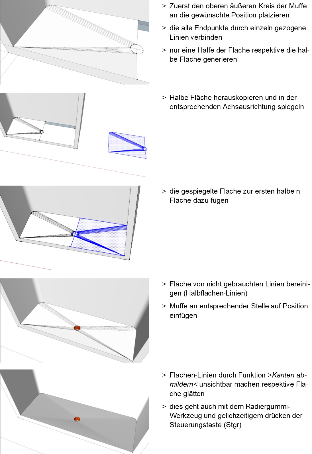

Hallo Herbert
Grundsätzlich würde ich der einfachheitshalber die von Cotty empfohlenen Plungins benutzen.
Da du auch nach einer pluginfreien Lösung gefragt hast habe ich dir eine mögliche Variante kurz zusammengefasst.
Aufgefallen ist mir zudem, dass deine Muffe ein Aussenmass von 10.5cm hat und der Muffen-Aussenkreis in Bezug zu den beiden X/Y Achsen leicht gedreht (3.2°) ist. Einfacher kommst du voran wenn du diesen Aussenkreis vor beginn auf die Achsen X/Y ausrichtest (Drehen-Werkzeug).
Viel Erfolg
Gruss Stefan

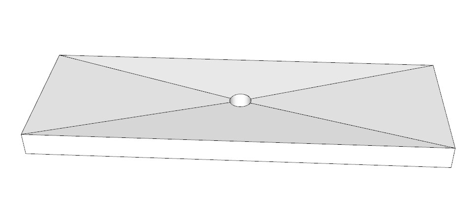

Hallo Herbert,
ja, jetzt habe ich mehr Verständnis Idea
Deine Vorgehensweise bisher war schon richtig:
Muffe in den Boden schieben, verschneiden und nach unten (blau) verschieben.
Dann gibt es diese vielen häßlichen Linien, die nicht magst.
Wie schon Cotty schreibt, kannst du diese Linien mit dem Radiergummi und gedrückter Strg-Taste ausblenden.
Das ist eine Möglichkeit, die aber auch nicht so prickelnd ist. Denn...
Erschwerend kommt dazu, dass die beiden hinteren Ecken mit Radius versehen sind.
Und außerdem ist Deine Muffe nicht exakt modelliert (ist zwar nicht sehr maßgeblich, aber man sollte solche "Schludereien" immer von Anfang an vermeiden.)
Die Kreise sind nicht in den Achsen aufgezogen.
Dann überlege mal, Du müsstest, rein hypothetisch, die Fläche fliesen, Das geht nur, wenn ordentliche Schnittkanten vorhanden sind.
Deshalb habe ich die Fläche mal rechteckig und ohne Radien erstellt.
Kanten von den Ecken diagonal durchgezogen.
Den mittigen Schnittpunkt mit Schieben und blau nach unten geschoben.
Dann eine Zylinder mit dem Boden verschnitten und die Reste gelöscht.
Wenn Du jetzt diese diagonalen Linien noch ausblendest, gibt das auch eine "schöne" Fläche  Shy .
