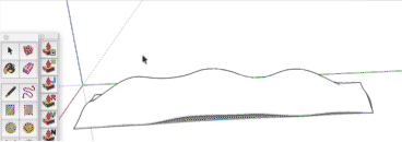

lch möchte mit einem 3D-Drucker ein Armaturenbrett für meinen Multicar im Maßstab 1:8 drucken.
Die Oberfläche bekomme ich vielleicht noch hin. Aber wenn ich 3D drucken will, brauch ich ja einen Volumenkörper.
Gibt es eine  Möglichkeit die Fläche zu einem 2mm dicken Körper zu formen ?

So ganz verstehe ich die Form nicht, aber vielleicht wäre die Erweiterung Joint PushPull das richtige?
(hier im SketchUcation Pluginstore, dazu brauchst du noch LibFredo6)

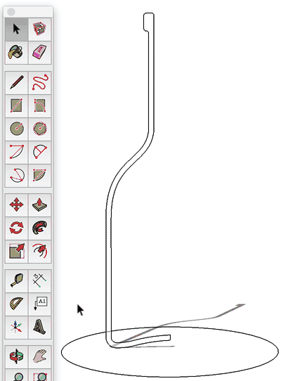

Ich versuch trotzdem nochmal zu erklären. Ich nehm jetzt mal eine Sektflasche. Mein Problem ist es die Glasdicke hin zu bekommen. Die äußere Oberfläche wäre ja nicht so das Problem. Aber ein 3D-Drucker braucht ja die Dicke des Glases um eine hole Flasche zu drucken.  Außer man macht den Flaschenhals zu, dann hat man aber keine hole Flasche.
Also brauch ich eine Art drücken-ziehen Werkzeug um eine Materialdicke zu realisieren. Aber mit drücken-ziehen kann ich nur gerade Flächen bearbeiten.
Hallo Jens,
damit du dich nicht durch alle Erweiterungen von Fredo6 durchprobieren musst, probiere einfach mal das mit dem J, das ist das richtige:
Und zu deiner Sektflasche: dafür musst du einfach nur ein ensprechendes Profil der Wandung zeichnen und dann Follow-Me anwenden:
zur Animation klicken!
Das funktioniert allerdings natürlich nur mit rotationssymetrischen Formen, während Joint PushPull auch bei unregelmäßigen Formen geht.

Danke nochmal. Ich hab gestern auch gleich mal getestet. Fredo ist schon mal das richtige Plugin. Jetzt muss ich nur das Armaturenbrett hin bekommen. Das ist ein bischen knifflige. Weil es da viele Rundungen und Wölbungen gibt.
