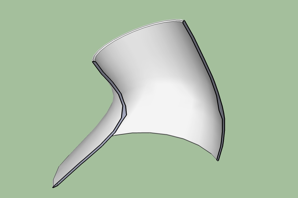

hänge mal Bild an. Die entsprechenden Dinge habe ich markiert. Vielleicht kann man es natürlich noch anders machen.....

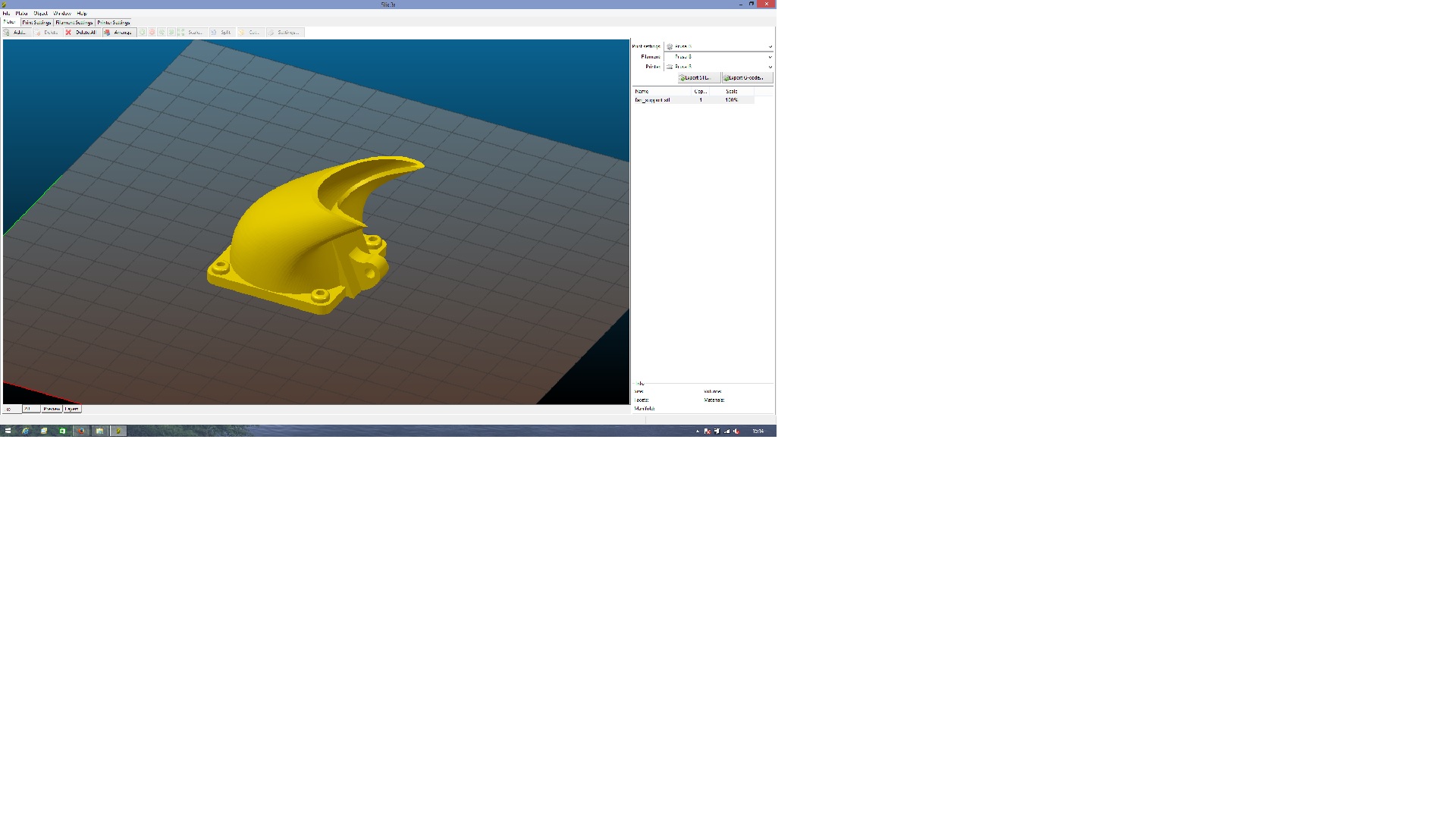

So ähnlich wie hier.....

Entweder eine Kopie etwas herunter-skalieren (bei gedrückter Strg-Taste, damit es mittig ist), oder mit dem Plugin "shell" von ThomThom wie im Schnitt-Bild.
Das wird zwar nicht optimal in diesem Beispiel, ist aber einen Versuch wert (obendrein dank SU8 gratis).
Wandstärke mittel Plugin Joint Push Pull (JPP) von Fredo6.
