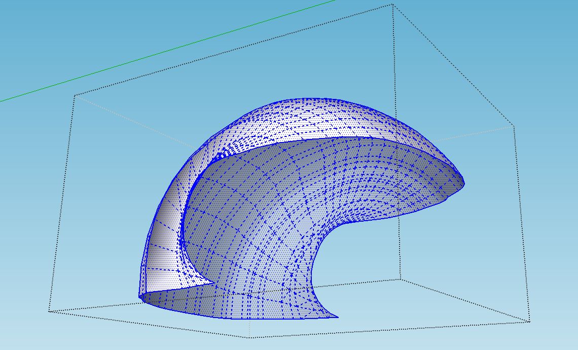

Wie "schließt" man am einfachsten eine offenes Gebilde wie dieses hier, so daß es ein solid wird?
Gebilde "schließen"?
18.08.2015 - 15:30
kommt darauf an ob die schliessenden Flächen der schneidenden Kontur folgen oder einfach nur 'wasserdicht' gemacht werden soll.
wenn ersteres könnten Linien welche entlang der Kontur die passenden Konstruktionspunkte verbinden funktionieren. Wenn's egal ist unten die plane Fläche des Bodens per Linie zwischen den Spitzen erzeugen und die gekrümmte Fläche in Form einer Minimalfläche ('Seifenhaut') per Plugin "Soap Skin & Bubble". Versuch macht kluch, Norbert
18.08.2015 - 16:48
Ja, braucht nur "wasserdicht" sein. Ok, an deinen Vorschlag hatte ich auch schon gedacht, werde das jetzt erstmal versuchen mit Soap Skin Bubble oder Curviloft.
