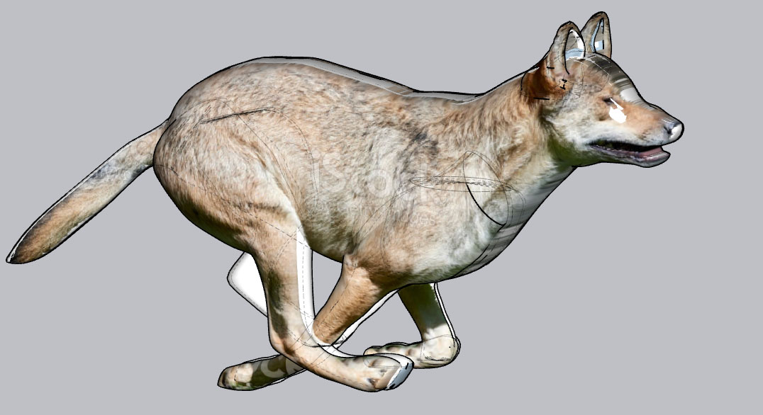

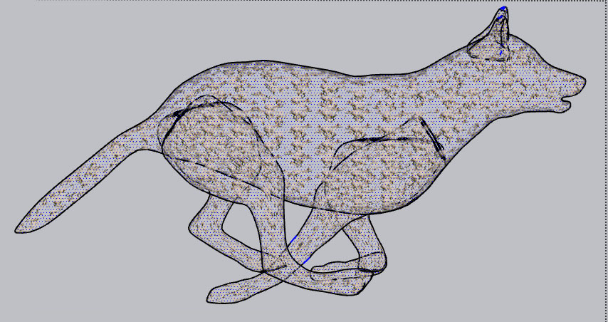

Hallo Forum,
ich habe ein Tier gebastelt und will jetzt das Foto des Tieres darauflegen, so wie die Youtube-Anleitungen zu Krokodil und Shark. Zuerst und jetzt auch wieder bekomme ich statt des einen großen Bildes ganz viele kleine auf mein Modell gemalt. Dazwischen hatte ich es schonmal geschafft. Aber ich bekomme nicht raus, wonach Sketchup entscheidet, ein großes oder viele kleine Fotos zu verwenden.
Danke falls mir jemand helfen kann.
PS: die Komponenten habe ich alle aufgelöst, daran kann es also nicht liegen. Und dann alles in eine Gruppe, dann auf Gruppe bearbeiten und die ganze Gruppe markiert. Und das Foto liegt als Material/Textur in der Materialliste.

So wie dort habe ich es gemacht, wohl nicht projiziert.
Screenshot habe ich hier nicht einfügen können.
neuer Versuch
Vor dem aufnehmen der Textur mit dem Farbeimer diese im Rechtsklickmenü auf projiziert umstellen, das wird in dem Video leider nicht gezeigt...
einmal hatte ich es schon so hingekriegt, aber jetzt nicht mehr
(30.09.2021 - 16:03)cotty schrieb: Vor dem aufnehmen der Textur mit dem Farbeimer diese im Rechtsklickmenü auf projiziert umstellen, das wird in dem Video leider nicht gezeigt...
ahhhh, super danke!
