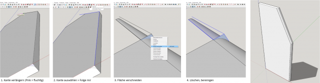

Follow me mit schräger Endfläche
wie kann ich mit dem Follow me tool sauber am Ende der Schräge abschließen?

Eine mögliche Lösung ist mit einer verlängerten Kante vorzugehen
Viel Erfolg
Stefan
Hallo Stefan,
vielen Dank.
Köpfchen muß man haben!
In SU funktionieren verschiedene Techniken eben über Umwege und Hilfsmittel/linien.
