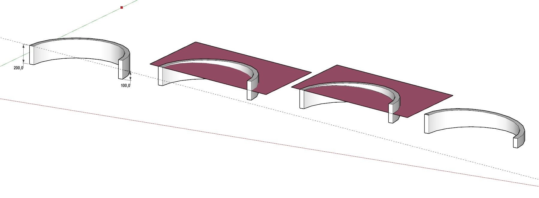

doch noch eine einfache Möglichkeit gefunden.
Diese ist aber wahrscheinlich nur möglich, solange es sich um einen Halbkreis handelt.
Hilfslinie setzen vom obersten Punkt bis zur Mitte gegenüber.
  1. Eine Fläche in dieser Neigung erstellen.
  2. Verschneiden.
  3. Überschüssige Kanten und Flächen löschen.
  4. Eventuell müssen Flächen umgekehrt werden.
Aaaber, .... es ist nicht gleichzusetzen mit einer echten Rampe!
Am Beginn unten und am Ende oben neigt sich die Fläche nach außen, bzw. nach innen!
Dieser Effekt wird größer, je breiter die Wand ist und wird geringer, je größer der Durchmesser ist
Wenn ich mir jedoch Deine Wände anschaue, könnte dieser Fehler eventuell vernachlässigt werden.
Das ist Deine Entscheidung.
VG Peter

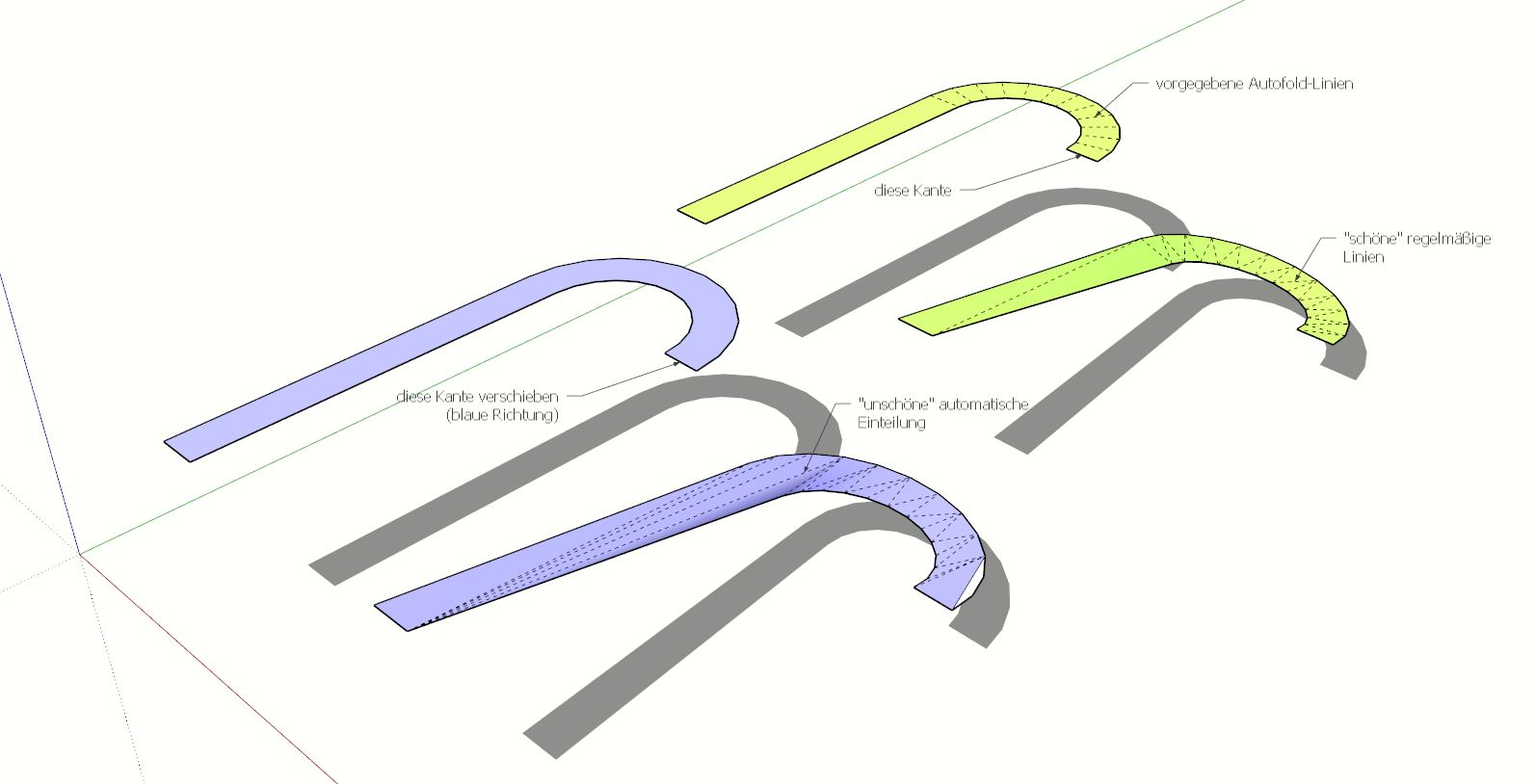

(06.04.2016 - 17:07)cotty schrieb: Eine Möglichkeit mit dem Verschieben-Werkzeug:
(um das autofalten zu unterstützen, habe ich die Fläche vorher unterteilt)
@ Cotty: Hier verstehe ich nicht, wie Du die Fläche vorher unterteilt hast.
Bitte kläre mich auf.
Danke.
VG Peter
Ich habe die Linien per Hand eingezeichnet (Linienwerkzeug) und dann geglättet und abgemildert. Die Außenlinie muss eine kontinuierliche Linie sein ("weld").

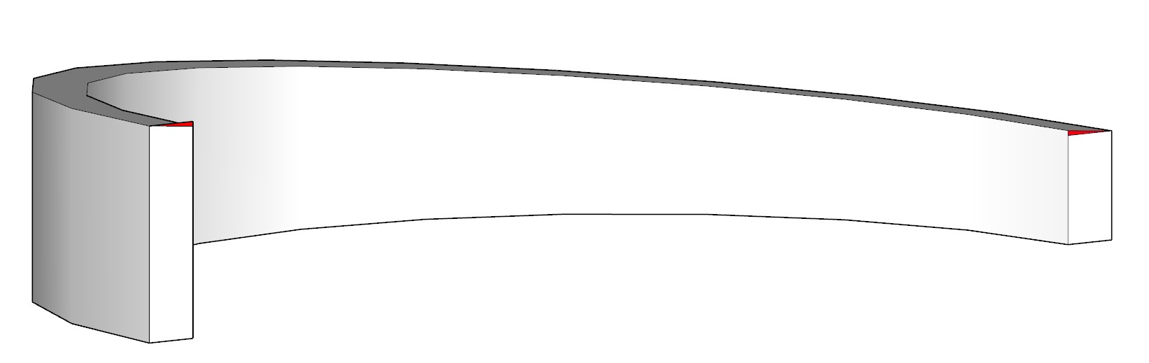

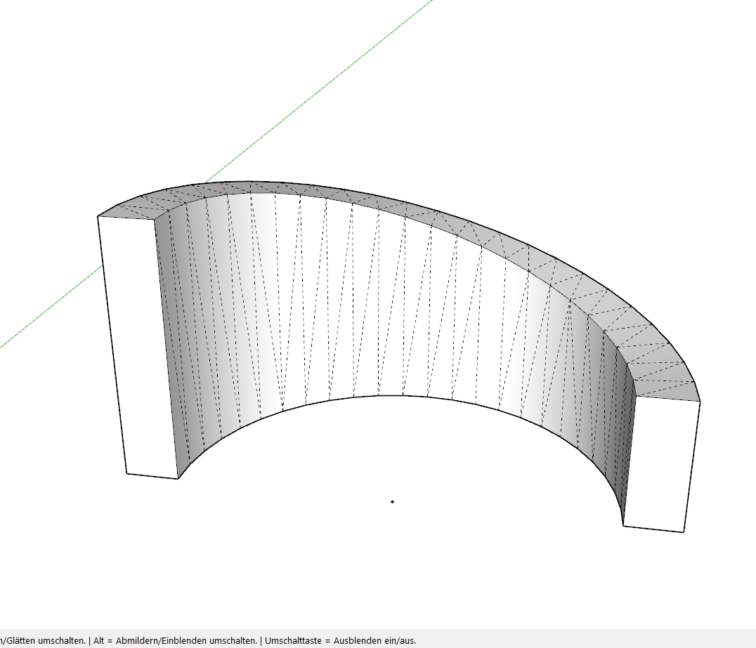

Ich habe Deine Lösung nun auf die Wand unseres Thread-Starters umgelegt.
Zuerst eine halbkreisförmige Wand erstellt. Mit 24 Segmenten, wegen der Schönheit.
Diese mit Push Pull nach oben gezogen.
Linien von und zu den Endpunkten der Kreisbögen gezogen,
aber nur einmal und dann mit "Drehen>Kopieren x 24" komplettiert.
Die linke Kante nach unten verschoben (blaue Ableitung).
Dann "Kanten abmildern/glätten" angewandt.
Eine Kante in der Mitte hat sich permanent geweigert Huh .Also mit Strg+Radiergummi nachgeholfen.
Es ergab eine sehr "schöne Faltung"
Klick zum Starten der Animation!
Das Ergebnis kann sich sehen lassen und ist jetzt auch eine echte Rampe.
