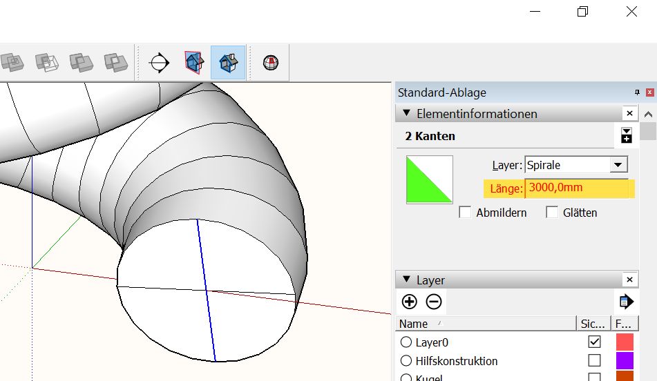

um eine Spiralfeder für den 3D-Druck zu erstellen habe ich, in Anlehnung an eine You-Tube-Anleitung zur Erstellung eines Gewindes, eine Spirale mit einem Durchmesser von 6000mm erstellt (s.u.*) und an den Beginn der Spirale einen Kreis mit einem Durchmesser von 3000mm gesetzt.
Wenn ich jetzt die Spirale als Pfad auswähle und die Kreisfläche mit "Folge mir" entlang der Spirale extrudiere, so entsteht die gewünschte Spiralfeder. Beim Nachmessen habe ich jedoch festgestellt, dass der Durchmesser der "Feder" nicht mehr exakt 3000mm beträgt, sondern aus dem ursprünglichen Kreis ein Oval mit 3000mm Höhe und 2976,7mm Breite entstanden ist - also eine Abweichung in der Horizontalen von knapp 1%.
Wer weiß warum? Rundungsfehler bei der Berechnung?
Grüße Uli
*(Kreis erstellen - Kreis auflösen - Kreis beliebig extrudieren - Oberfläche des entstandenen Zylinders löschen - Bodenfläche mit den vertikalen Linien um 15° drehen, so dass die Linien schräg stehen - Bodenfläche löschen - Linien auf blauer Achse durch Verschieben kopieren und auf die ursprünglichen Linien setzen - Vorgang 23x kopieren - aus dem entstandenen "Gitter" eine Spirallinie auswählen und den Rest löschen - die Spirallinie vertikal auf die benötigte Steigung skalieren - die entstandene ansteigende Kurve verschieben/kopieren und auf der blaue Achse auf die Ursprungskurve setzen - den Vorgang wie benötigt x-mal kopieren - Spirale fertig)
Video
Der Kreis muss genau rechtwinklig ausgerichtet sein zum ersten Segment des Pfades. Vielleicht war das der Fehler?
Ansonsten empfehle ich dir meine Videos zum Folge-Mir-Werkzeug und zum M24-Gewinde.
In beiden Videos geht es auch um andere Dinge, du wirst aber ein paar wertvolle Hinweise finden.
Grüße, Jörg
