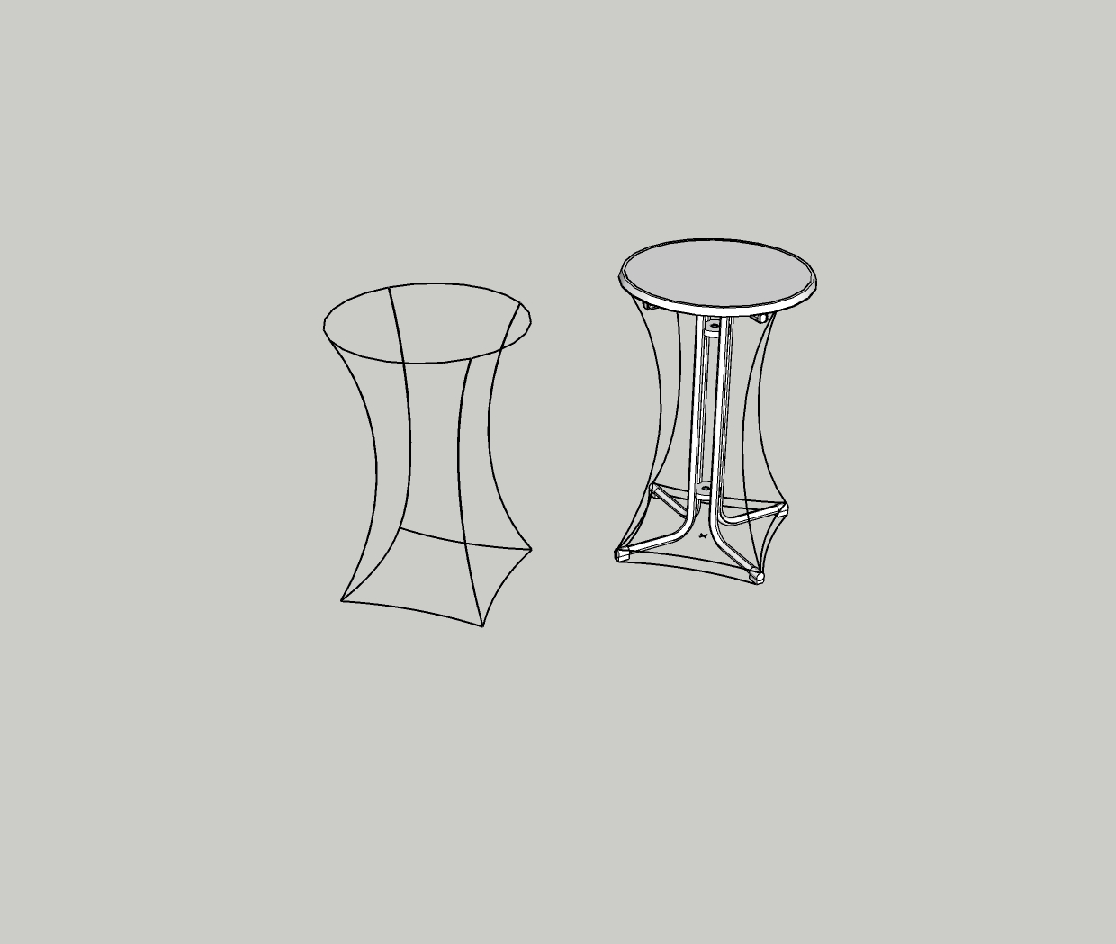

gern möchte ich einen Stehtisch mit einer Husse beziehen. Gibt es eine Möglichkeit, dass SketchUp selbständig die Fläche von folgendem Polygon ermittelt?
Wenn nicht, wie kann ich dies bei dieser relativ inhomogenen Struktur erreichen?
[Bild: Stehtisch70cm.jpg]
(links: Diese Flächen sollten gefüllt werden; rechts: Modell für die Grundlage.
Mit «Curviloft» von Fredo6 aus dem Extension Warehouse kannst du die Flächen in einem Zug erzeugen. Für alle Fredo6 Plugins must du vorher «LipFredo6» installieren.
Alternativ dazu geht auch «Soap Skin & Bubble» allerdings kannst du damit nur eine Flächen aufs mal generieren.
Rein nur mit SU Grundwerkzeugen lässt es sich nicht zufriedenstellend herstellen.
Viel Erfolg

Vielen lieben Dank für die Hinweise. Ich habe mich für die kostenlose Version "Soap Skin & Bubble" entschieden, wobei Curviloft sicher etwas intuitiver zu bedienen ist.
Curviloft ist auch kostenlos.
