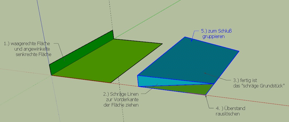

Noch ein Tipp, falls du ein "abfallendes schräges Grundstück" anlegen möchtest:  zuerst die Grundfläche zeichnen, daran winkelig an die Längsseite eine "Hochfläche" ansetzen - siehe Screenshot - aber noch nichts gruppieren. Dann von den beiden oberen Kanten/Enden der Hochfläche Linien nach unten ziehen zur niedrigsten gewünschten Stelle der (Grundstücks)-Fläche. Die dazu passenden "Oberflächen" bilden sich dann von selbst.  Überstehende unerwünschte Kanten/Ecken der Grundfläche weglöschen. Zum Schluß gruppieren. Das kann man natürlich auch variieren oder nur Teile abschrägen oder separat gezeichnete Nebengruppen (z.B. Treppen) einbauen.
