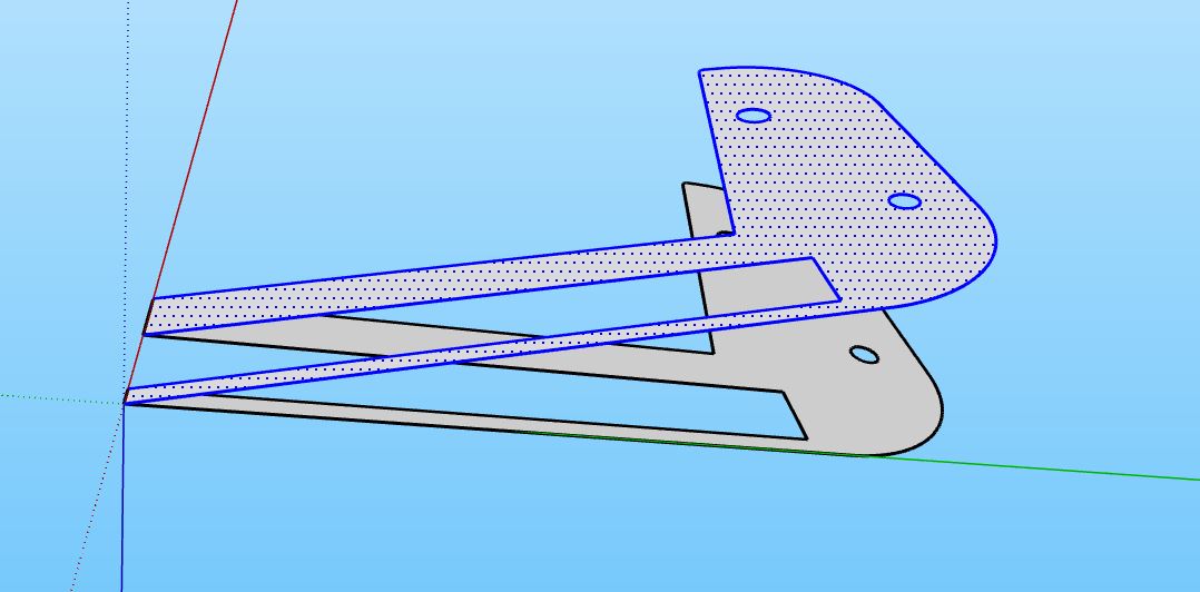

Hallo an alle,
ich bin neu bei SketchUp und versuche mich gerade an einem Problem.
Ich habe eine Fläche und möchte daraus einen Volumenkörper im Winkel produzieren.
Die Funktion Drehen + erstellt aber nur eine Fläche.
Ich möchte aber alle aufgezogenen Flächen im Radius darstellen, also daraus theoretisch einen Kreis ziehen (aber wie schon erwähnt daraus einen Volumenkörper darstellen).
Kann mir jemand eine Funktion oder einen Trick dafür aufzeigen.
Beste Grüße,
Daniel
Probiers mal mit der "Follow me" Funktion... - wenn Du vorher die Bahn, der das Ganze folgen soll, als Kreis(element)linie festlegst, so daß sich die Funktion daran "entlang hangeln" kann, sollte es gehen. Achte darauf, daß die Linie (genau) an einem "Ende" des Ganzen anfängt...

Ich hab das mit einer einfacheren Form gemacht.
Dann einen Bogen gezogen, so weit wie Du es brauchst (Winkel?)
Bogen markiert.
mit Folge mir die Fläche markiert und schon ist dieses Gebilde entstanden.
Wr es das, was Du wolltest?
