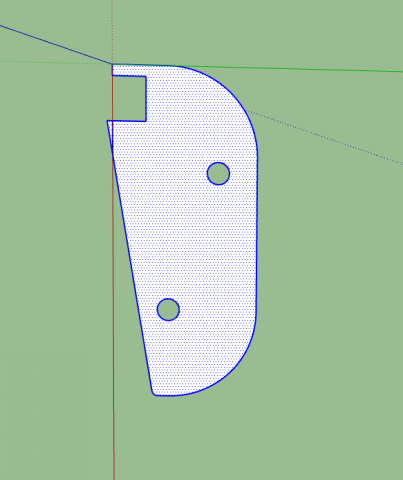

Hi Peter,
nicht lachen... aber das soll der Rand einer Badeplattform werden.
Die Dinger kosten aus GFK ab 4.000€ aufwärts, da sie maßangefertigt werden.
Da ich einen Drucker habe, wollte ich den Rand aus PETG selbst drucken - so mein Vorhaben - denn es kostet nur ein Bruchteil Big Grin
Die Platte kaufe ich dann separat - es lässt sich halt nicht alles drucken Angry
Da drucke ich halt den Rand, füge ihn auf der Platte zusammen, schleife, fülle, spritze und poliere und siehe da es sollte passen (so meine Theorie Rolleyes )
Mein Druckbett ist 200x200x200, wollte es aber nicht vollständig ausreizen. Daher die 150mm
Anbei die Form des Randes. Die ersten geraden Teile sind bereits gedruckt und sehen gut aus.
Wenn Du eine bessere Lösung hast, dann bin ich gespannt.
Beste Grüße,
Daniel

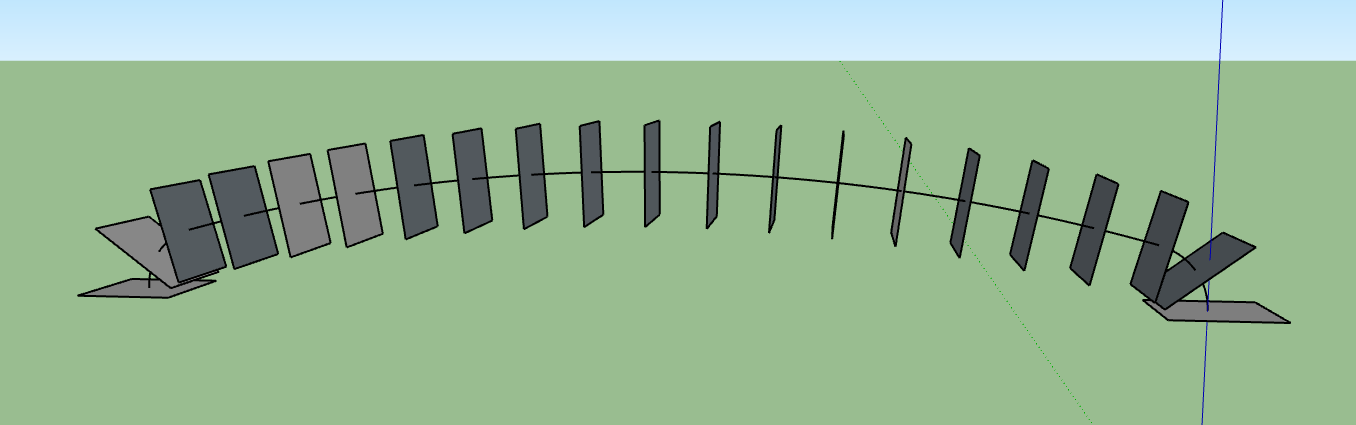

#14
Das habe ich jetzt gemacht um die Bögen drucken zu können.
Das war zwar Kleinarbeit aber müsste gehen???
#15
Ja, Daniel, da ich jetzt weiß wo und wie es eingesetzt wird, ist diese Lösung sicher machbar.
Nachdem die Einzelteile formschlüssig mit der Nut auf die Plattform gesteckt werden, ist da natürlich ein fester Halt gegeben. Zur Schönheit werden sie noch geglättet, das ist ok!
Da habe ich keine bessere Lösung. Huh
Wenn Du schon die ersten Teile gedruckt hast, klappt das ja auch mit dem Volumenkörper.
Ich hätte die Schnitte wahrscheinlich auch so gelegt wie Du.
