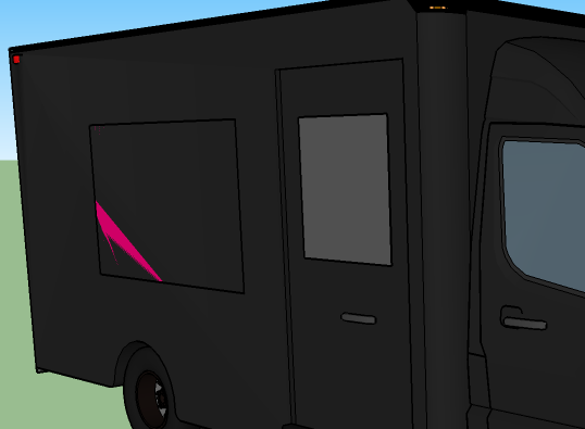

ich benutze Sketchup und habe ein Problem. Wenn ich ein Rechteck ziehe, sieht es so wie auf dem Bild aus und es flackert beim Drehen der Ansicht? Woran kann das liegen?
In Pink zu sehen.

Der Effekt nennt sich z-fighting, er entsteht, da an einem Ort zwei Flächen vorhanden sind und die Grafikkarte mal die eine und mal die andere anzeigt.
Danke! mit viel probieren, ging es dann doch
