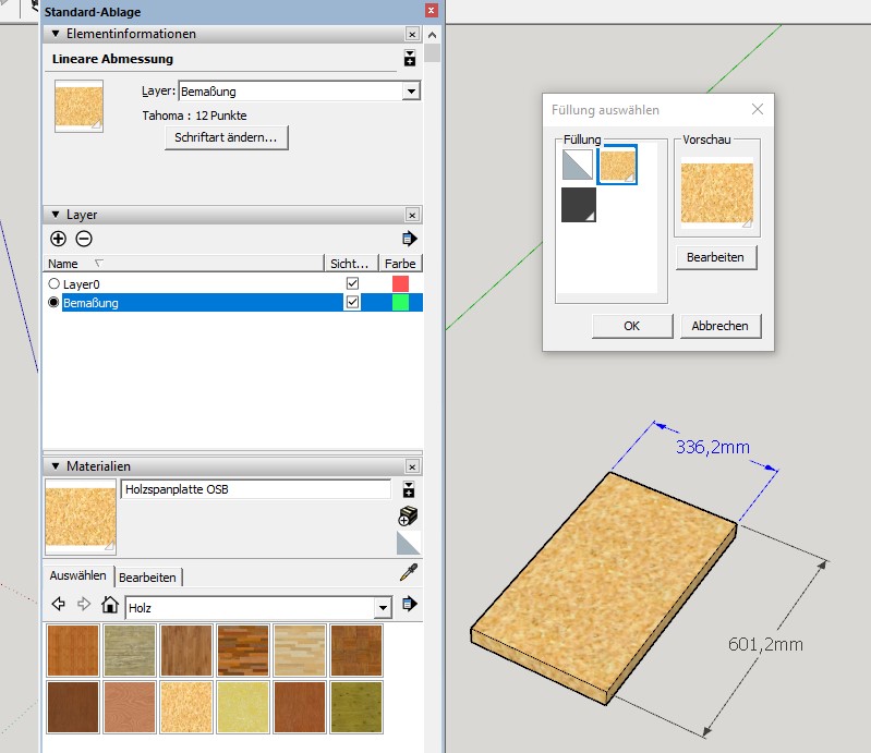

ich habe eine Platte mit Material 'Spanplatte' versehen.
Die Farbe der Bemassung hat sich mitgeändert und ist somit nicht gut zu erkennen, ich möchte sie wieder in grau ändern.
Bei Tags habe ich die Farbe des Tags 'Bemassung' geändert,  in der Zeichnung ändert sich die Farbe jedoch nicht.

Hallo Dirk,
so ganz verstehe ich nicht, wie du die Farbe des Layers/Tags in Bezug zum Material Spanplatte gebracht hast. Normal  passiert das nicht. Kann nur ein Versehen gewesen sein.
Markiere eine oder alle Bemaßungen.
Klicke auf das Feld unter "Lineeare Bemaßung"
Dann öffnet sich "Füllung auswählen"
Klicke auf das schwarze Feld
Mit OK bestätigen.
Das sollte es gewesen sein.
Die Farbe des Layers im Feld "Layer" (rechts neben Bemaßung, bei mir grün) hat hier keinen Einfluss.
