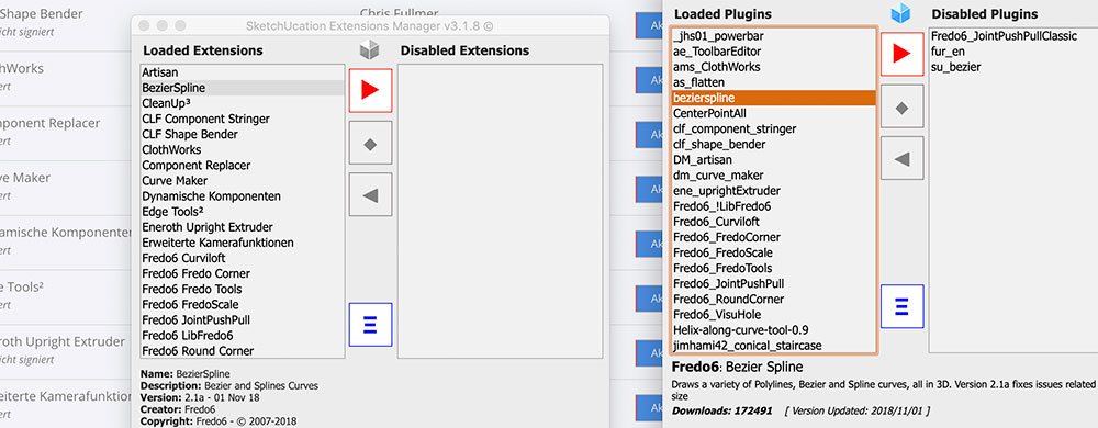

- - Mittels Erweiterungsmanager? Muss ich dann nicht SU extra neu starten? Außerdem sind da nicht alle gelistet.
- - Oder im SUcation Extension Manager? Da kann ich Presets anlegen - aber wie kommuniziert das mit quasi denselben Plugins im SUcation Plugin Manager? Müsste ich dann nicht dieselben Plugins dort auch deaktivieren und ein Preset anlegen und dann also immer die zwei zusammenpassenden Presets auswählen?

Der SketchUp Extension Store/Erweiterungsmanager und der SketchUcation Plugin Store/Manager haben nichts miteinander zu tun und nur eine kleine Schnittmenge an gemeinsamen Plugins, die Verwaltung erfolgt generell separat.
