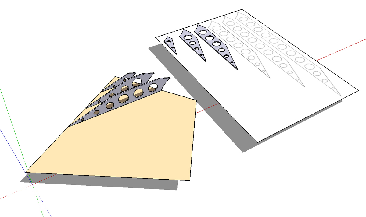

Ich möchte einen Stauluft-Drachen als 3d-Modell konstruieren.
Die grundform der vorderseite habe ich inzwischen hinbekommen, soll ein klassisches Drachenviereck sein, genauso hoch wie breit.
In meiner ansicht liegt es jetzt waagerecht (Motivseite nach unten).

Auf die Rückseite (oben) sollen diese Profile:
PDF Zeichnung
Der linke Rand der Profile soll auf die Bestehende Fläche.
die konkaven Kanten sind für die Lufteinlässe und sollen nach vorne, zum stumpfen Ende zeigen.
Darüber soll dann eine passend gewölbte Decklage.

wenn ich das Volumen weglassen kann, sodass es nur eine fläche ist, dann währe das gut so, aber wie bekomme ich sie exakt auf dem Drachen positioniert?
(03.03.2015 - 20:43)Drachenbauer schrieb: ...wenn ich das Volumen weglassen kann...
Ich gehe mal davon aus, dass cotty die Anordnung der Rippen wunschgemäß vorgenommen hat und nur die Dicke stört, weil das Textilgewebe sein soll ?
Dann ist die Bildung der Tragfläche auch leichter, weil nur die Ecken mit Linien verbunden werden müssen.
Das ginge auch bei der gebogenen Front, nur dass dafür dann das PlugIn "curviloft" hilfreich wäre oder eben Hilfslinien gezogen werden müssten. Aber das ist ist ja der Lufteinlass (rätselthaft, warum diese Kanten gebogen sind, während der Tragflächenrücken kantig ist).
Ich habe nur bei einem Bogen die Kreissegmente gezählt (9), wenn alle Bögen gleich viel Segmente haben, dann wäre also auch das kein Problem.
Anbei der komplette Profilsatz via Inkscape importiert.
Im 3D-Warehouse ist unter "kite" eine Menge Zeugs zu finden - hier ein Beispiel :
.skp   Drachen_Rippen.skp (Größe: 119,33 KB / Downloads: 336)
(03.03.2015 - 20:43)Drachenbauer schrieb: wenn ich das Volumen weglassen kann, sodass es nur eine fläche ist, dann währe das gut so, aber wie bekomme ich sie exakt auf dem Drachen positioniert?
Mit dem Verschiebenwerkzeug und unter Beachtung von Ableitungen.
Für eine genaue Positionierung bietet sich auch die Nutzung von Hilfslinien (Maßband-Werkzeug) an.
Die von euch übertragenen Profile sind jetzt nur Umrisse. wie fülle ich sie mit einer Fläche
(03.03.2015 - 23:32)mühlbauer schrieb: Ich gehe mal davon aus, dass cotty die Anordnung der Rippen wunschgemäß vorgenommen hat und nur die Dicke stört, weil das Textilgewebe sein soll ?
Das geht auch bei der gebogenen Front, nur dass dafür dann das PlugIn "curviloft" hilfreich wäre oder eben Hilfslinien gezogen werden müssen.
Ich habe nur bei einem Bogen die Kreissegmente gezählt (9), wenn alle Bögen gleich viel Segmente haben, dann ist also auch das kein Problem.
Wenn du mit den kurven den Konkaven Bogen vorne an jedem Profil meinst, der soll nicht mit der Tragfläche verschlossen werden, das ist der Lufteinlass.
Wenn du aus dem 3D Profil (extrudiert) nur eine Fläche verwenden möchtest, kannst du
- die Gruppe editieren
- durch Doppelklick die gewünschte Fläche un deren Konturen markieren
- in die Zwischenablage kopieren
- das Profil komplett löschen
- Einfügen -> an dieser Position, um den Inhalt der Zwischenablage wieder einzufügen
