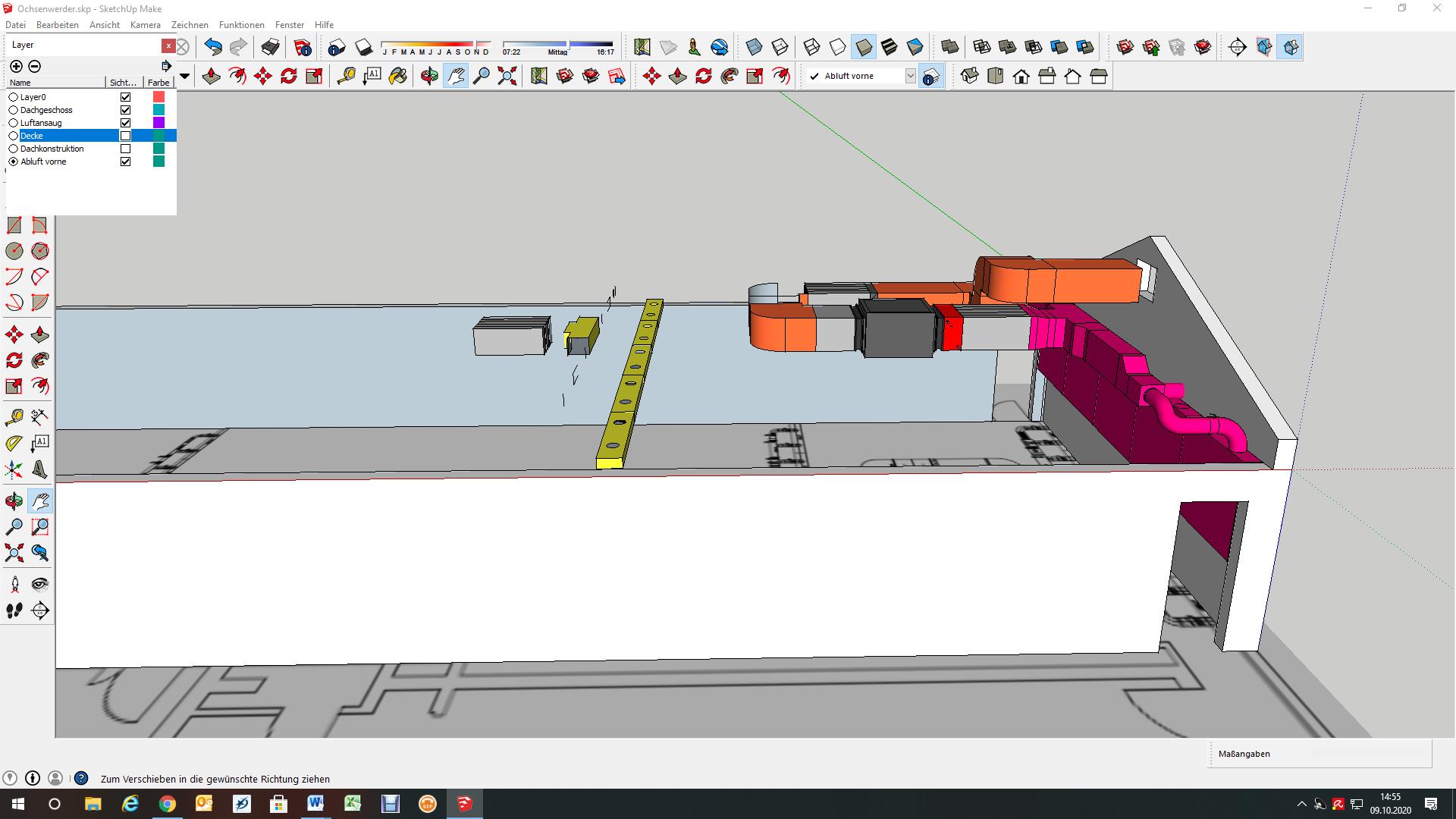

Mein Problem ist folgendes, ich bin es gewohnt umfangreiche Konstruktionen auf mehreren Layern zu zeichnen.
Zurzeit arbeite ich noch mit SketchUp Make 2015 und nutze hier den Layer-Manager.

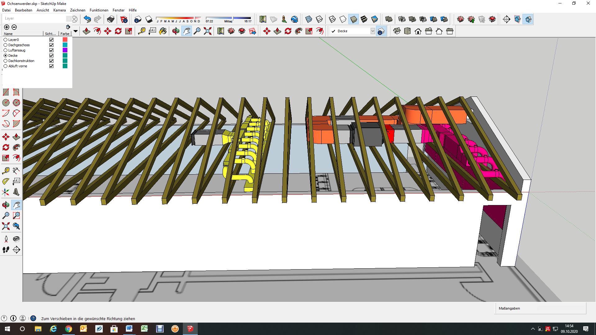

Nun ist mir leider unbeabsichtigt ein Fehler unterlaufen, ich habe Änderungen am einen Objekt vorgenommen, war aber auf einer einem anderen Layer (Ebene). Jetzt ist das Objekt auf zwei Layern, sprich die eine Hälfte auf Layer 4 und die andere Hälfte auf Layer 6.
Jetzt habe ich gedacht mit Ausschneiden oder Kopieren kann ich die Hälfte auf dem falschen Layer in den richtigen Layer übertragen, schön wärs. Ich kann zwar das Teil über Einfügen in den Layer bekomme, es ist blau dargestellt zu sehen, aber ich kriege es nicht eingebunden.
Was mache ich falsch oder welche Tastenkombinationen muss ich anwenden, um das das Teil in den Layer einzufügen.

Um Elemente zwischen Layern zu verschieben, einfach selbige markieren und per "Fenster > Standard-Ablage > Elementinformationen > Layer" dem gewünschten Layer zuweisen.
(09.10.2020 - 14:21)roscheko schrieb: ich habe Änderungen am einen Objekt vorgenommen, war aber auf einer einem anderen Layer (Ebene)
Das hört sich nach einer falschen und fehleranfälligen Vorgehensweise an. Besser: zum zeichnen immer Layer0 aktiv lassen und nie ändern. Fertige Einzelteile der Geometrie sofort gruppieren oder eine Komponente erstellen. Dieser im Anschluss ggf. einen anderen Layer zuordnen. (Die Geometrie innerhalb der Gruppe/Komponente bleibt dabei auf Layer0!).
