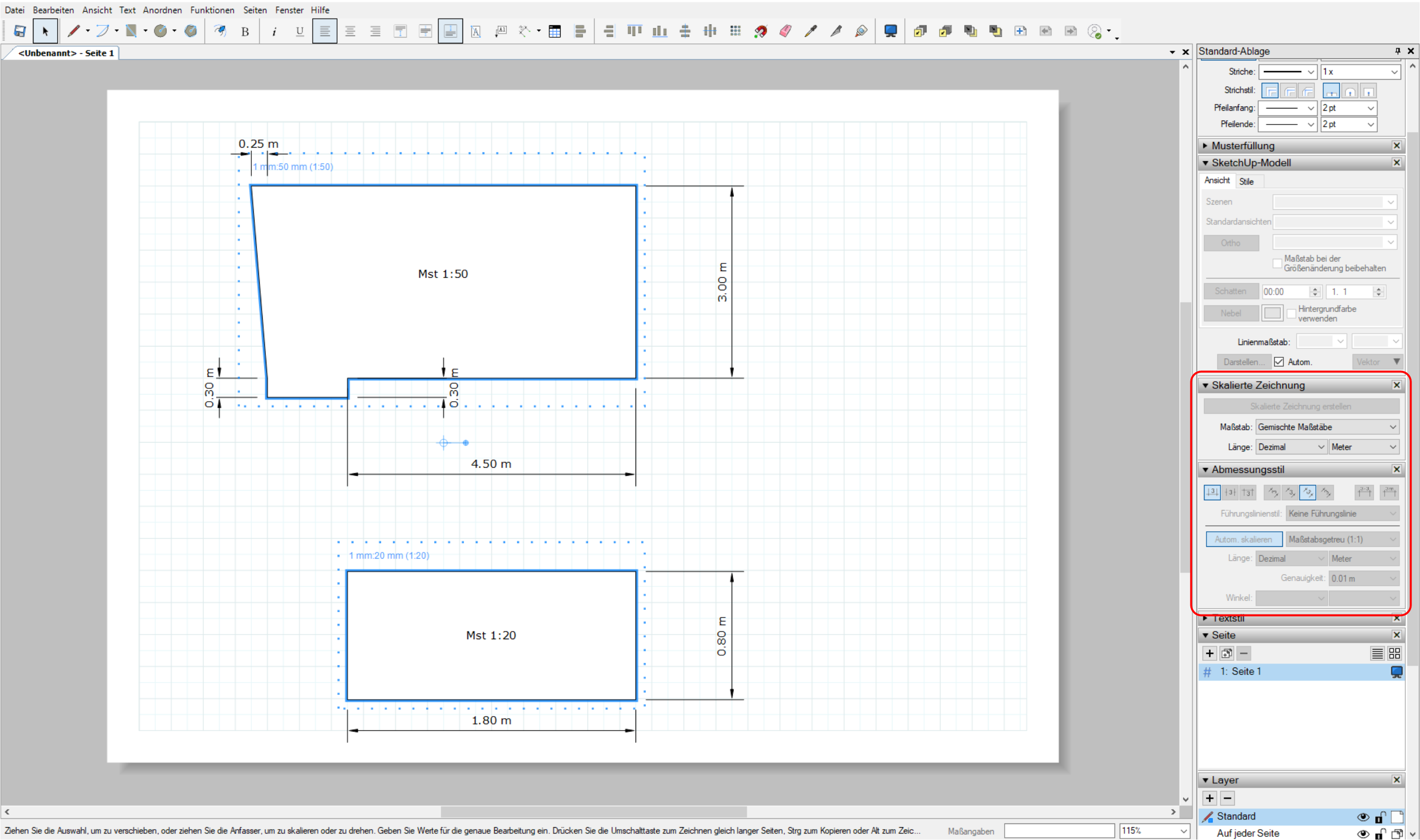

Wenn ich jedoch in Layout direkt zeichnen will, ohne import von SketchUp, kann ich keinen Maßstab einstellen. Das Menü dazu ist hellgrau und nicht anwählbar.
EDIT: Bin zu meinem PC gewechselt und habe da "skalierte Zeichnung" entdeckt. Kann also jetzt doch einen Maßstab einstellen. Muss jetzt Abmessungen aber in mm eingeben. Würde das aber gern in m machen. Muss mal weiter suchen...
#14
(25.02.2019 - 13:53)PeterBli schrieb: EDIT: Bin zu meinem PC gewechselt und habe da "skalierte Zeichnung" entdeckt. Kann also jetzt doch einen Maßstab einstellen. Muss jetzt Abmessungen aber in mm eingeben. Würde das aber gern in m machen. Muss mal weiter suchen...
Da es mich auch interessiert habe ich kurz einen Versuch gemacht und folgendes entdeckt.
Du kannst vor dem Beginnen mit der Zeichnung bei eben dieser Rubrik deinen Massstab und die entsprechende Einheit vorwählen. Nun werden die Linien massstäblich gezeichnet und du kannst deren Länge jetzt in der Vorgewählten Einheit z.B. Meter eingeben.
Alternativ dazu kannst du eine Zeichnung jederzeit auch nachträglich in ihrem Massstab ändern. > Zeichnung anwählen (blaue Begrenzungslinien) > "Skalierte Zeichnung" > Massstab wählen
Viel Erfolg
Stefan
habe noch einen Print-Screen beigefügt.
#15
grundsätzlich sollte man im CAD zwischen Maßeinheit und Maßstab unterschieden. Konstruiert/modelliert wird generell in 'wahren' Abmessungen der gewünschten/konfigurierten Maßeineheit, der Maßstab wird eigentlich nur für einen Ausdruck benötigt.
In "Datei > Dokument einrichten... >  Einheiten" kann die gewünschte Maßeinheit und Genauigkeit eingestellt werden.
Wenn du in der Ablage bzw. dem Fenster "Skalierte Zeichnung" die Schaltfläche "Skalierte Zeichnung erstellen" betätigst, kann sowohl der gewünschte Maßstab als auch die dazu verwendete Maßeinheit konfiguriert werden.
