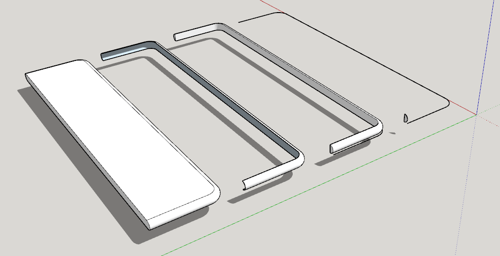

Hallo Radulph,
ich hab's mit Deinem Modell ausprobiert.
Zuerst habe ich die beiden Radien, die mir die Flächen für's "Folge mir" bringen, neu bemacht. Denn die untere war nicht ganz sauber.
Zuerst eine Hilfslinie, damit die Bögen gleich groß werden.
Dann nehme ich das Werkzeug "Zweipunktbogen".
Das muss vorsichtig an der zweiten Kante entlanggezogen werden, bis er lila wird, denn dann ist es an der Tangente. Dann Doppelklick und der Radius ist sauber.
[attachment=2212]
Das Resultat von Folge mir brachte zwei kleine Dreiecke, die nicht ganz gefüllt waren.
Das ist meist ein Zeichen, dass SU mit kleinen Radien und/oder Flächen nicht zurecht kommt.
Also habe ich das Brett mit dem Skalierwerkzeug um den Faktor 10 vergrößert, Rundungen gemacht - hat geklappt und dann wieder um den Faktor 0,1 verkleinert.
Das war's.
[attachment=2210]
Ich bin mir aber nicht sicher, ob Du Die Rundung komplett haben willst oder nur an drei Seiten.
Deshalb mal nur mit drei Seiten, aber auch mit Skalieren! Da bleibt mir aber die kleine Fläche am Beginn des "Folge mir" stehen. Ist aber kein Problem, wird einfach gelöscht.
[attachment=2211]
Ich hoffe, ich konnte helfen.
