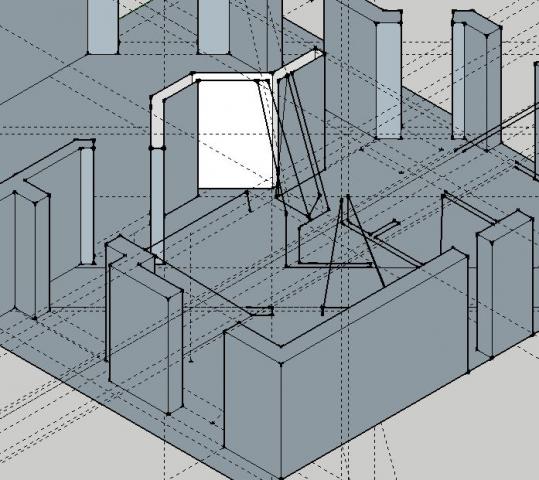

Zwecks eventuellem Umbau wollte ich mein HAus mit Sketchup darstellen.
Ich wähle Camera:Standard Views:Top aus und zeichne drauf los.
Von Zeit zu Zeit wähle ich eine ander Kameraeinstellung, ziehe Mauern hoch und alles ist ok. Ich zeichne weiter, wechsle wieder die Kameraeinstellung und ojeminee, die neuesten Striche gehen von der oberen Kante der Mauern zu der unteren, ohne dass ich verstehe wieso - siehe Bild. Was mache ich falsch? Gibt es einen 2D Modus wo es keine Ebenen gibt?

Es gibt Plugins zur Unterstützung von 2D-Zeichnungen (2D-tools, work plane, beide von TIG), jedoch würde ich hier das Zeichnen direkt in 3D vorschlagen unter Beachtung der Ableitungen (Tutorium), die SketchUp genau hierfür zur Verfügung stellt.
Ohne Beachtung der Ableitungen wird es mit dem beschriebenen Vorgehen unmöglich, das Modell mit den Wänden zu erstellen, da bei Beginn am oberen Ende einer Mauer in der Draufsicht als Referenz für das Ende der Linie nur die Bodenebene bleibt und die Linie quer im Raum verlaufen muss.

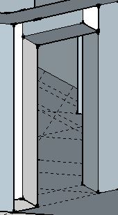

Ich habe das Erdgeschoss fertig, sogar mit Treppe, und es ist gut gelungen, ausser dass es, über Türen, weisse Flächen gibt.
Bei den meisten Fenstern und Türen konnte ich die überflüssigen Linien löschen, aber nicht bei anderen, weil dann die Mauer z.T. verschwindet.

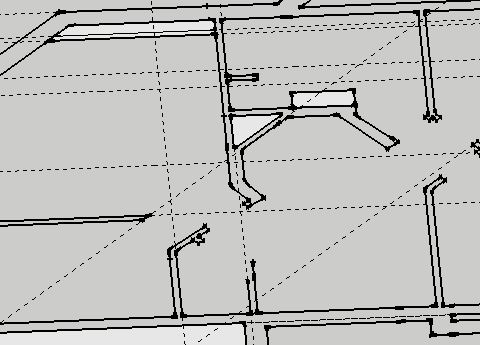

2 angehängte Bilder illustrieren das Problem. Was mache ich falsch und wie kann ich es korrigieren?

(23.08.2014 - 23:14)Aloha schrieb: Ich habe das Erdgeschoss fertig, sogar mit Treppe, und es ist gut gelungen, ausser dass es, über Türen, weisse Flächen gibt.
Weiss ist die Vorderseite der Flächen und Grau die Rückseite (kann in den Stileinstellungen geändert werden). Es ist generell zu empfehlen, sich gleich anzugewöhnen, auf die richtige Ausrichtung der Flächen zu achten (Weiß außen). In dem Rechtsklickmenü einer Fläche kann deren Ausrichtung umgekehrt werden.
(23.08.2014 - 23:14)Aloha schrieb: Bei den meisten Fenstern und Türen konnte ich die überflüssigen Linien löschen, aber nicht bei anderen, weil dann die Mauer z.T. verschwindet.
Wenn durch Löschen einer Linie in einer als gerade geplanten Mauer Flächen verschwinden, sind die Flächen nicht koplanar (liegen nicht in einer Ebene), auch wenn es vielleicht so aussieht. Zur Verhinderung auf jeden Fall beim Zeichnen auf die richtigen Ableitungen achten (entlang der Achsen, parallel, senkrecht, ...).

"Cotty", in dem angehängten Bild gibt es ja eine Anormalität, da die vordere Wandseite inexistent ist.
Bei den weissen Flächen stimmt etwas nicht.
Aber ich habe das inzwischen, wie weiss ich nicht mehr, hingekriegt und habe die Grundrisse der Etage gezeichnet, aber mit vielen Fehlern, da die Mauern sich nur Stückweise hochziehen lassen.
