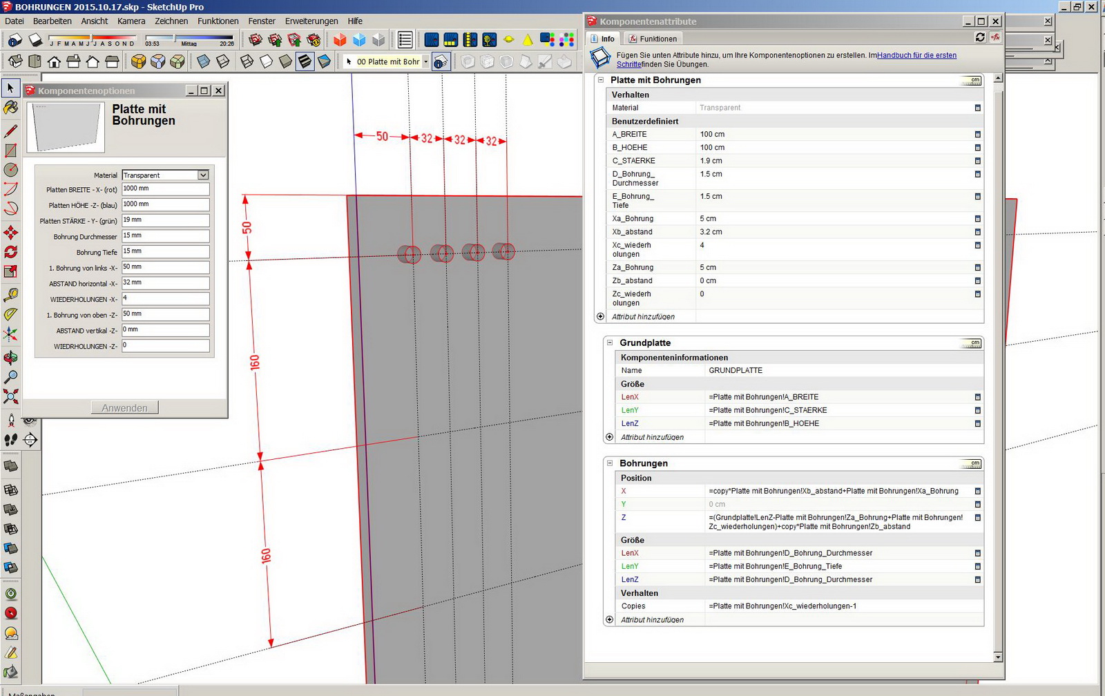

Wie bekomme ich mit dynamischen Komponenten eine Wiederholung von z.B. Bohrungen in zwei Richtungen hin?
D.h.:
Ich möchte eine Platte mit bestimmter Größe mit Bohrungen versehen.
Vorgeben möchte ich:
Plattenmaße X-Y-Z
Bohrungen, Durchmesser und Tiefe
Bohrungen, Abstand vom Rand
Bohrungen, Abstand zueinander in 2 Richtungen (hier X und Z)
Siehe Anlage (JPG)
Ich fummele jetzt seit ca. 12 Stunden dran rum und komme nicht weiter. Huh
Stifte ne Kiste Bier und ne Schubkarre Pommes für eine Lösung des Problems. Smile
Glückauf aus Essen
Kellermanakis
.skp   BOHRUNGEN 2015.10.17.skp (Größe: 70,81 KB / Downloads: 457)

Zwei Reihen am Rand zu platzieren habe ich mit einer Kopie hinbekommen (siehe Anlage).
Die Fläche zu füllen haut leider nicht hin Huh
Versuche die Lochreihe "LOCH_X" als Kopie zu nutzen sind auch gescheitert.
