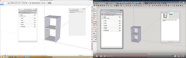

In dem Screenshot sieht es nicht so aus, als ob die Treppe markiert wäre?

Wie sollen wir das an einem Bild herausfinden (wenn dort nicht einmal die Treppe angeklickt ist und das damit nicht einmal die Frage repräsentiert)?

Jetzt kann man im Screenshot sehen, dass die Komponente markiert ist, aber im Dialogfeld „Komponentenoptionen“ diese nicht gezeigt wird. in dem Video rechts ist mit dem Anklicken des Modelles dieses auch in den Komponentenoptionen zu sehen.

nicht wirklich überraschend, basierend auf ScreenShots wird man in diesem Kontext ohne Glaskugel nicht weit kommen... lade halt mal die betreffende Komponente hoch bzw. wenn nicht selbst erstellt verlinke auf die Quelle.

leider geht es mir auch so mit den Dynamische Komponentenoptionen. Das Fenster hat keinen Inhalt. Selbst eine dynamische Komponente aus dem Warehouse zeigt keine Optionen an. Hat jemand eine Lösung?? Gruß vom Neuling

jetzt habe ich Sketchup geschlossen und wieder geladen das Fenster der Dynamischen Optionen haben die Bezeichnungen. Warum?, keine Ahnung. Ich werde weiterhin das Abspeichern, Schließen und Öffnen ausprobieren. Gruß
09.01.2017 - 13:23
"Fenster > Komponentenoptionen" und "Fenster > Komponentenattribute" sind webbasierte Dialoge, d.h. werden mit Hilfe der Browser-Engine des Betriebssystems angezeigt.
Wenn der Inhalt des Dialoges z.B. wegen 'Caching' nicht korrekt angezeigt wird (analog zum Internet Browser) probieren, ob per "F5" oder "Strg+F5" der Inhalt des Dialoges aktualisiert bzw. neu geladen werden kann. Norbert |
