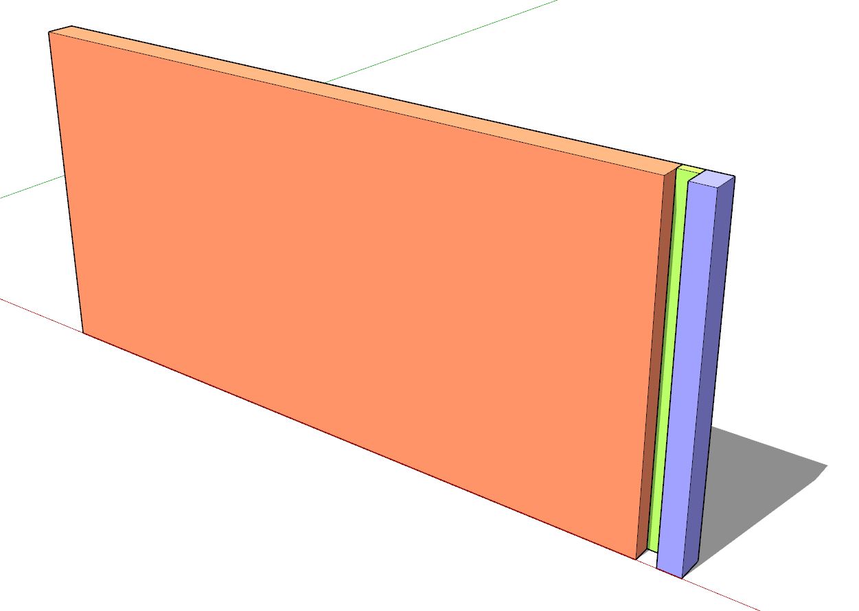

Ich denke, du wirst nicht darum herumkommen, die Nut wie folgt aufzuteilen für eine dynamische Komponente, da ansonsten ja auch die Breite mit skaliert würde...

die von Cotty vorgeschlagene Lösung ist im Prinzip eine gute Idee und habe ich auch in meinem Projekt versucht, bin jedoch mit dem Ergebnis und dem Weg dorthin nicht glücklich:
Weg: Spätestens, wenn ein Bauteil mehrere Nuten hat, müsste man es in derart viele Teilstücke aufteilen und jedes einzelne separat mit Maßen und Positionen hinterlegen, dass es kaum noch zu überblicken ist, der Arbeitsaufwand ist enorm. Horror, wenn man daran später noch mal etwas ändern möchte.
Ergebnis: Ein anderes Problem ist der strukturelle und inhaltliche Komponentensalat, den man erhält, wenn man die Zeichnung etwa in Extensions wie Open Cutlist öffnet. Hier werden die Komponenten (= Bauteile) auf unterster Hierarchieebene aufgelistet. Anstatt sinnvoller Komponenten wie "Rückwand", besteht die Stückliste nun aus einer endlosen Liste an gezeichneten Teilstücken, wie "oben links", "Nut links", "Mitte", "Nut rechts" usw. Am Ende ist überhaupt nicht mehr erkennbar, um was für ein Bauteil es sich EIGENTLICH handelt ... Abgesehen davon, werden die Schnittpläne entsprechend falsch aufgeteilt usw. Was bei CNC-Produktion etc. passieren würde, kann man nur erahnen ...
