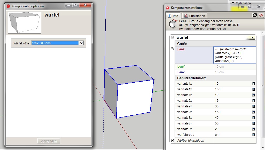

Ich habe einen Würfel den ich dynamisch machen machen möchte. Ich würde gerne über ein benutzerdefiniertes Attribute eine Listenoption auswählen wollen.
z.B. Würfelhöhe 100x1500x100 oder 150x300x1500 oder 400x500x200
dazu kann ich jeweils einen Wert definieren.
Jetzt meine Frage, ich kann ich dem Wert jeweils verarbeiten damit ich den Würfel dynamisch anpassen kann?
Meine Überlegung kam zum Ergebnis, wenn ich den Wert für 100x1500x100 als Text z.B. "option1" angebe und dann irgendwo hinterlegen kann wo die 3 werte jeweils für x,y und z gespeichert sind, könnte ich den Wert in LenX, LenY und LenZ übernehmen, aber habe noch nicht herausgefunden wie das geht.

Im Prinzip (habe ich jetzt aus Zeitgründen nicht getestet) müsste eine Optionsliste (im Beispiel "test") zusammen mit einer verschachtelten IF-Abfrage hier helfen...
Hi Cotty,
kann dir soweit folgen, aber scheitere an der verschachtelung.
In meinem Beispiel oben müsste dann statt der 1000 die nächste IF-Abfrage eingefügt werden mit "test=2" usw.

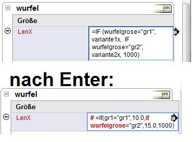

Sorry das ich mich da gerade so dumm anstelle, aber ich bekomme es einfach nicht hin, hab verschiedene varianten versucht, wie du beschrieben hast, aber jedes mal bekomme ich ne Fehlermeldung (siehe bild).
Edit: Gerade noch was anderes probiert, was ohne Fehlermeldung funktioniert. Das spuckt aber bei variante 2x und 3x nicht die richtigen werte aus.
= IF (wurfelgrose="gr1", variante1x, wurfelgrose="gr2", variante2x, wurfelgrose="gr3", variante3x, 1000)
