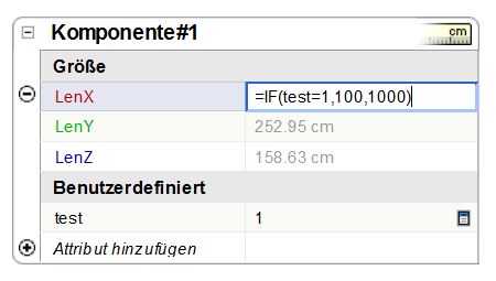

Im Prinzip (habe ich jetzt aus Zeitgründen nicht getestet) müsste eine Optionsliste (im Beispiel "test") zusammen mit einer verschachtelten IF-Abfrage hier helfen...
[attachment=1907]
Hi Cotty,
kann dir soweit folgen, aber scheitere an der verschachtelung.
In meinem Beispiel oben müsste dann statt der 1000 die nächste IF-Abfrage eingefügt werden mit "test=2" usw.
Sorry das ich mich da gerade so dumm anstelle, aber ich bekomme es einfach nicht hin, hab verschiedene varianten versucht, wie du beschrieben hast, aber jedes mal bekomme ich ne Fehlermeldung (siehe bild).
Edit: Gerade noch was anderes probiert, was ohne Fehlermeldung funktioniert. Das spuckt aber bei variante 2x und 3x nicht die richtigen werte aus.

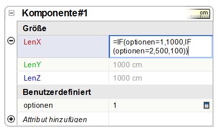

Hier ein Beispiel zur Unterscheidung von 3 Optionen...
[attachment=1915]
Danke Cotty!
Jetzt ist der Groschen bei mir gefallen. Danke auch für deine Geduld.
