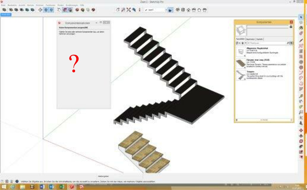

warum bleibt beim anklicken einer dynamische Komponente das Fenster „Komponentenoptionen“ leer?
In dem Screenshot sieht es nicht so aus, als ob die Treppe markiert wäre?
(01.07.2015 - 20:05)cotty schrieb: In dem Screenshot sieht es nicht so aus, als ob die Treppe markiert wäre?
Danke, aber meine Frage war nicht ob die Treppe markiert oder nicht. Meine Frage: warum bleibt das Fenster leer, wenn sie angeklickt ist.
Wie sollen wir das an einem Bild herausfinden (wenn dort nicht einmal die Treppe angeklickt ist und das damit nicht einmal die Frage repräsentiert)?

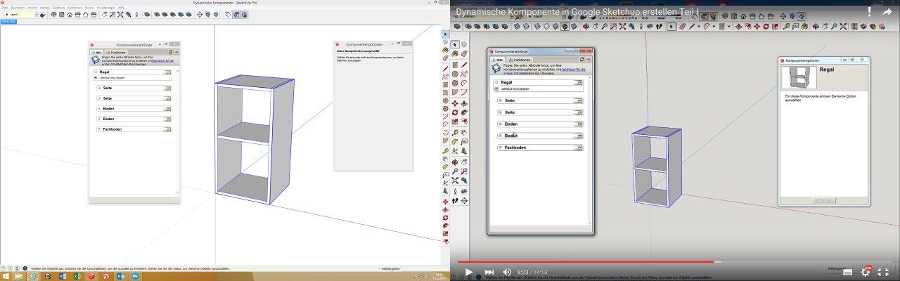

Jetzt kann man im Screenshot sehen, dass die Komponente markiert ist, aber im Dialogfeld „Komponentenoptionen“ diese nicht gezeigt wird. in dem Video rechts ist mit dem Anklicken des Modelles dieses auch in den Komponentenoptionen zu sehen.
Danke an alle SketchUpper für aussagekräftige Antwort und das es nur in 2 Jahre. Huh
nicht wirklich überraschend, basierend auf ScreenShots wird man in diesem Kontext ohne Glaskugel nicht weit kommen... lade halt mal  die betreffende Komponente hoch bzw. wenn nicht selbst erstellt verlinke auf die Quelle.
