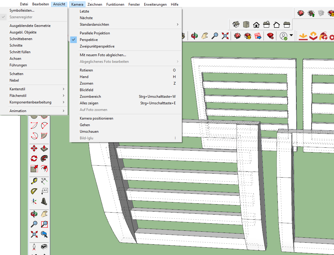

Ich kriege plötzlich "durchscheinende" Ansichten, die hinter dem Objekt liegenden Teile scheinen durch. Ich finde auch keine falsche Einstellung, siehe Screenshot. Es st auch keine Röntgenansicht gewählt. Auch keine minderprozentige Textur. Tritt in Mono und Farbansicht auf.
Hat jemand einen Vorschlag?
Vielen Dank
Rolf
Hallo Rolf,
Ansicht - Kantenstil - bei Hinterkanten den Haken wegmachen,.
Das kann leicht passieren, weil das Tastenkürzel dafür  "K" ist.
