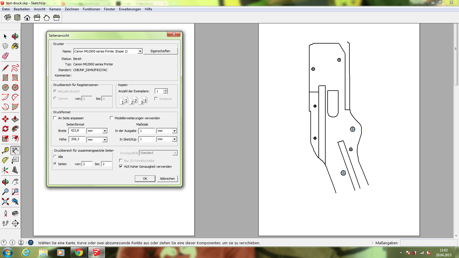

Ich habe nun herumprobiert und einer kreis mit dem Durchmesser 200 mm um einen Teil der Sägevorlage gelegt und diesen Sägevorlage von allem was drüberstand befreit und es so ausgedruckt. Und so geht es! Was mich noch etwas stört, ist das Ich 3 blätter zum Ausdrucken habe was wohl aber von diesem erwähnten Rand in SU herkommt. Kann man den einstellen?
Ansonsten passt es für mich so nun. Werde also mit Mosaikrahmen in der Größe 200 mm x 260 mm arbeiten und anschließend zusammenfügen.

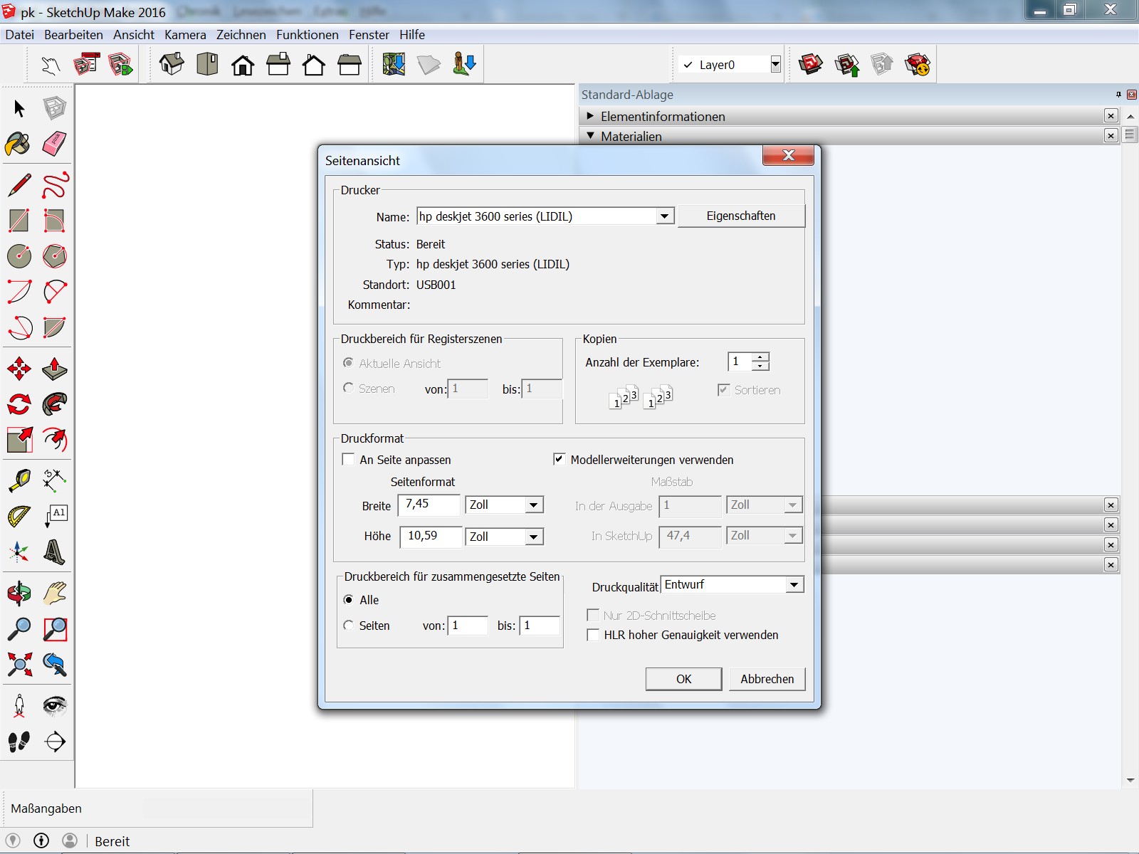

ich habe dasselbe Problem wie der Thread-Eröffner, die Felder Maßstab kann ich nicht bearbeiten (siehe Srceenshot im Anhang). Auch ich wüsste gern, ob das ein Pro-Feature ist...

(13.03.2016 - 16:59)hansi schrieb: ich habe dasselbe Problem wie der Thread-Eröffner, die Felder Maßstab kann ich nicht bearbeiten (siehe Srceenshot im Anhang). Auch ich wüsste gern, ob das ein Pro-Feature ist...
ist natürlich keine Pro-Funktionalität sondern eine Fehl-Bedienung und lässt sich, wie beim Themen-Ersteller auch (s.o.), durch Verwendung einer lotrechten Ansicht und Deaktivierung der Perspektive (s. FAQ Punkt 1./2.) beheben... naturgemäss keine massstäbliche Ausgabe einer winkligen und/oder perspektivischen Ansicht.
Der 'Workaround' eines Raster-Exportes ist bei einer fensterfüllenden Darstellung regelmässig nicht notwendig.
