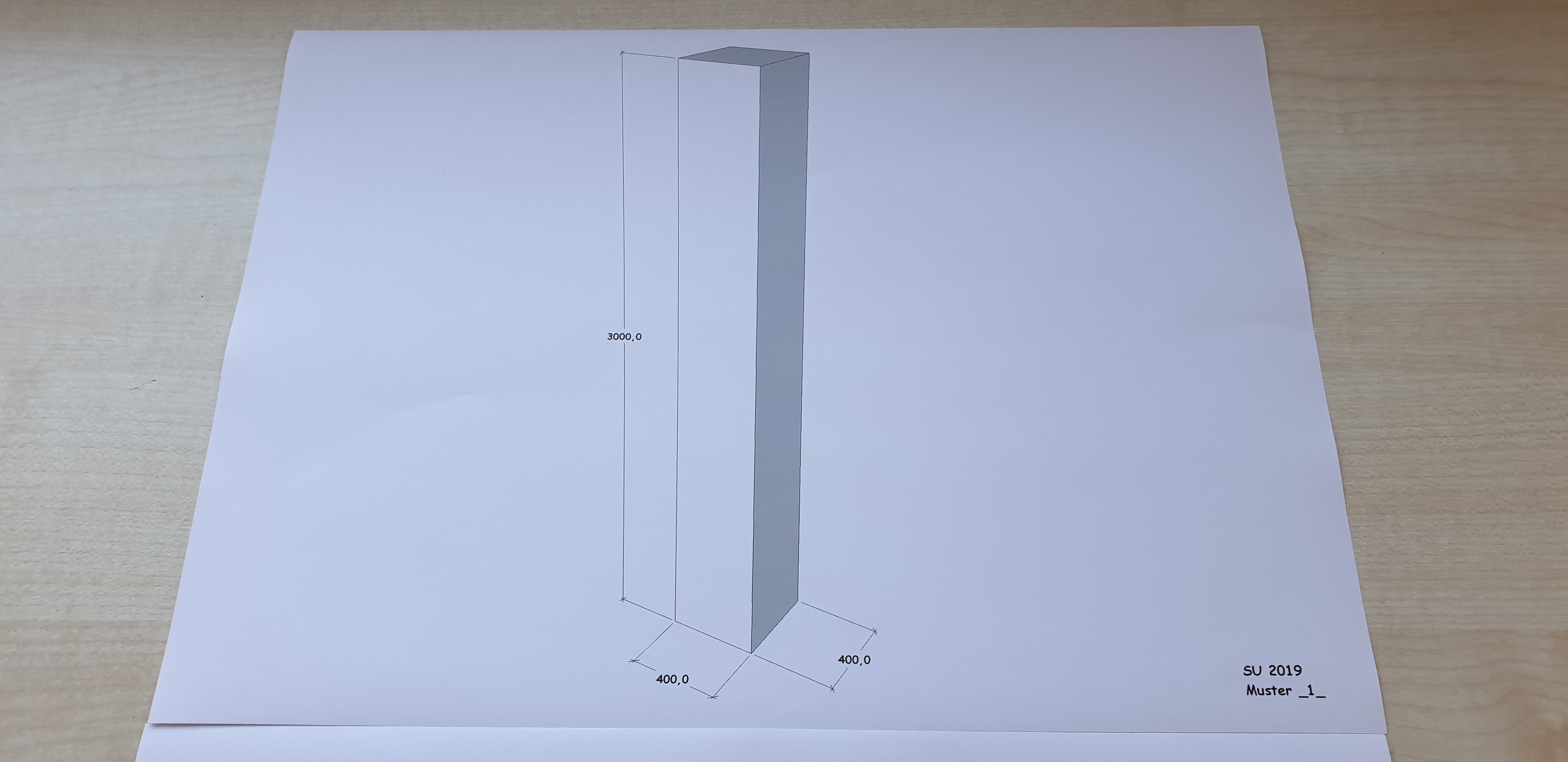

Bis Sketchup 2019 habe ich dazu auf dem Bildschirm den Zeichnungsbereich des Fensters auf die Größe eines Din A4 Blattes aufgezogen.
Wenn ich das dann ausgedruckt habe war der Druck nahezu identisch mit dem Bildausschnitt.
Nachdem ich SU20-22 übersprungen habe bin ich jetzt bei SU23/24
Und hier bekomme ich das einfach nicht mehr hin.
Es ist für mich vorher nicht erkennbar was genau beim Drucken raus kommt.
Hier eine einfache Säule als Beispel.
Als erstes die 2 Szenen als Scrennshot:
Das kommt dann mit Sketchup 2019 aus dem Drucker:
Und das mit Sketchup 2024

Sketchup 2024 wurde hinsichtlich Drucken arg beschnitten, der Druckdialog ist ja von den Einstellmöglichkeiten auf das Nötigste zusammengeschrumpft worden. Immerhin kannst du anscheinend im Querformat drucken, ich kann nur im Hochformat drucken, obwohl in den Druckereigenschaften Querformat eingestellt ist. Sei's drum.
Ich drucke bzw. mache den PDF-Export nur noch über Layout. Wenn man sich damit arrangiert hat, ist alles gut und klappt. Hier bist du letztendlich auch freier im Anordnen und "layouten".

Ich öffne parallel zu SU24 noch SU19 und drucke es dann damit aus.
Da gab es die Problematik noch nicht.

! Problem gelöst !
Habe herausgefunden wie man das Problem einfach löst.
Beim Drucken immer über die Szenenwahl gehen und nicht über Aktuelle Ansicht Drucken.
Schön wenn etwas so simpel ist.
