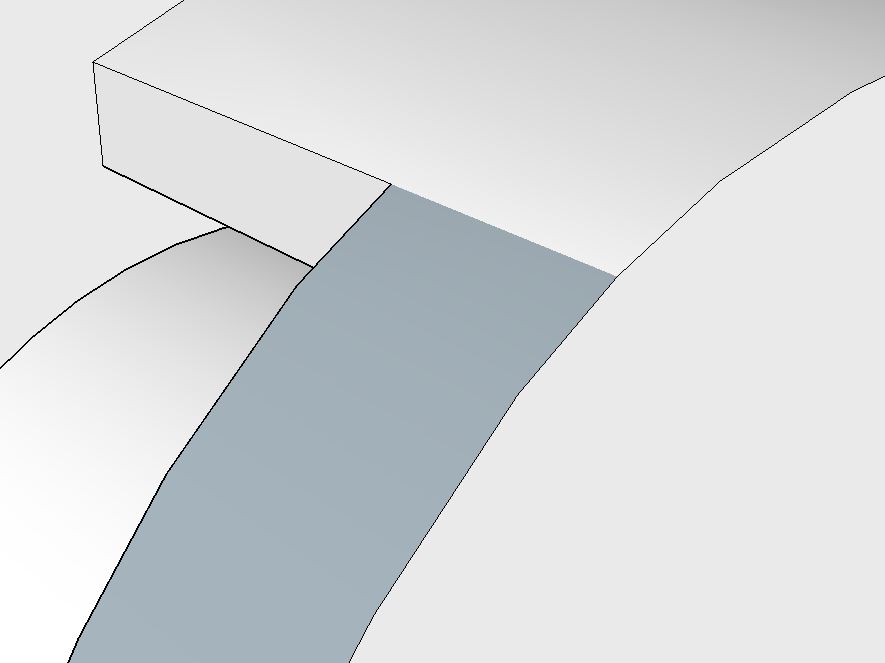

hin und wieder kommt es bei meinen Zeichnungen in SketchUp Make 17 vor, dass manche Oberflächen, die eigentlich die Standard-Farbe haben sollten, dunkler dargestellt werden.
Wie kann das entstehen und wie kann man das korrigieren?

Mit der rechten Maustaste im Kontextmenü auf "Fläche umkehren" drücken. Fertig.
Würdest du diese Fläche mit push/pull zum Körper machen, wird diese dunklere Fläche die Innenseite und alles andere wird hell. Denn...Innenseiten sind dunkel.
