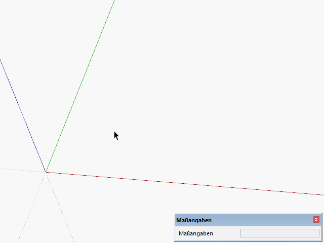

(14.02.2016 - 09:24)Sketchup-Laie schrieb: -Wie gebe ich einen Referenzpunkt an? Beispiel: ich habe eine Linie von 1000mm und möchte 400mm vom Endpunkt entfernt eine zweite Linie 45° abgehen lassen. Erst zweite Linie zeichnen und dann Position und Winkel korrigieren ist umständlich.
Würde ich nicht sagen, siehe Animation.

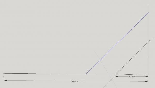

Hier ein Beispiel. Die waagerechte Linie ist gelenkig mit den 45°-Linien verbunden, die wieder gelenkig mit der senkrechten Linie verbunden sind. Wie kann sich die wagerechte linie bewegen?
Schön wäre, wenn ich die Länge der Arme und die Ansatzpunkte einfach verändern könnte.

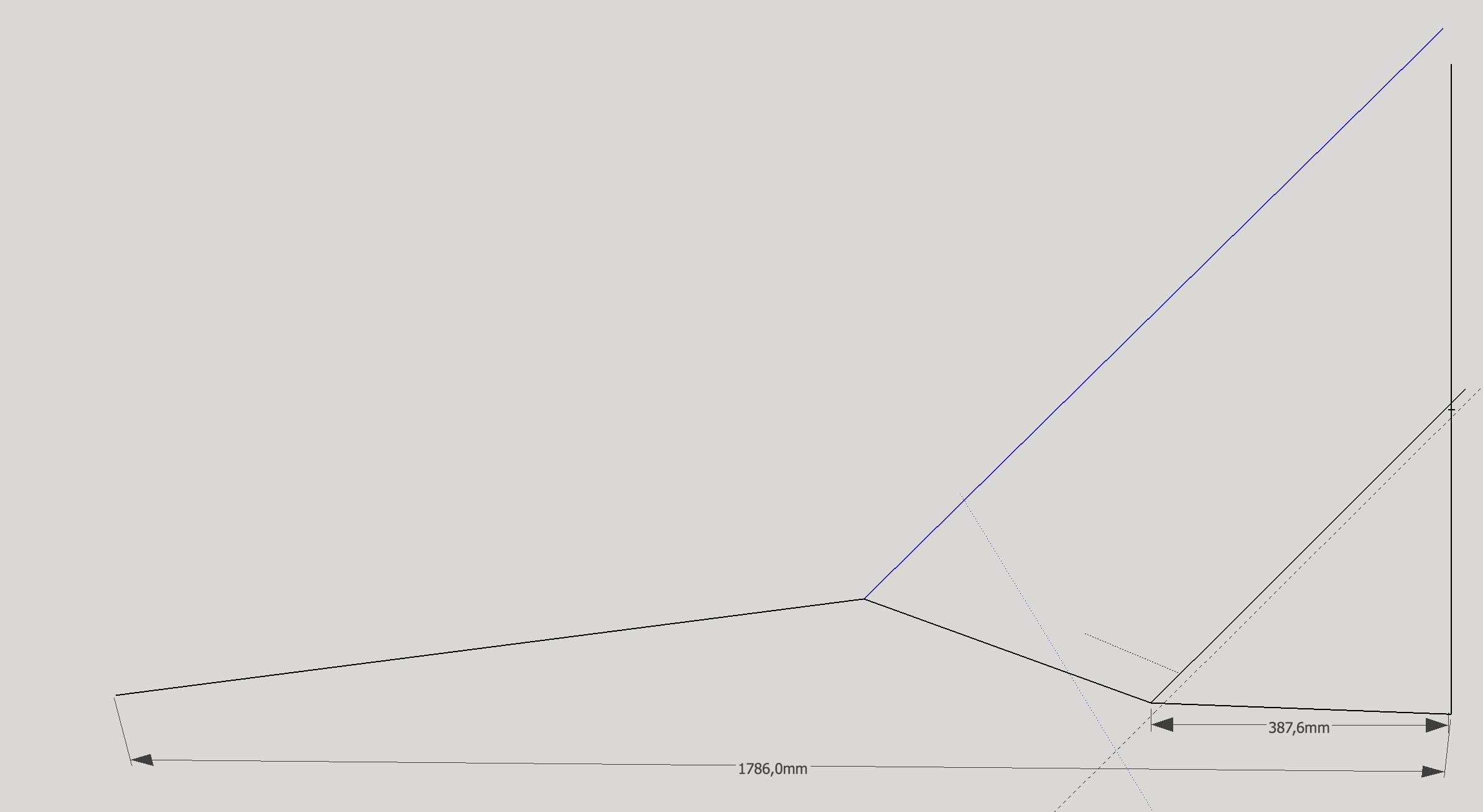

Mißgeschick: wenn ich die 45°-Linie auswähle und verschiebe, wird sie geknickt, das ist ja oft praktisch, aber wie kann man das ein- und ausschalten?
Das Verbinden von loser Geometrie geschieht automatisch und kann nicht verhindert werden. Alternativ könnten die Linien einzeln gruppiert werden, dies würde das Verbinden verhindern.

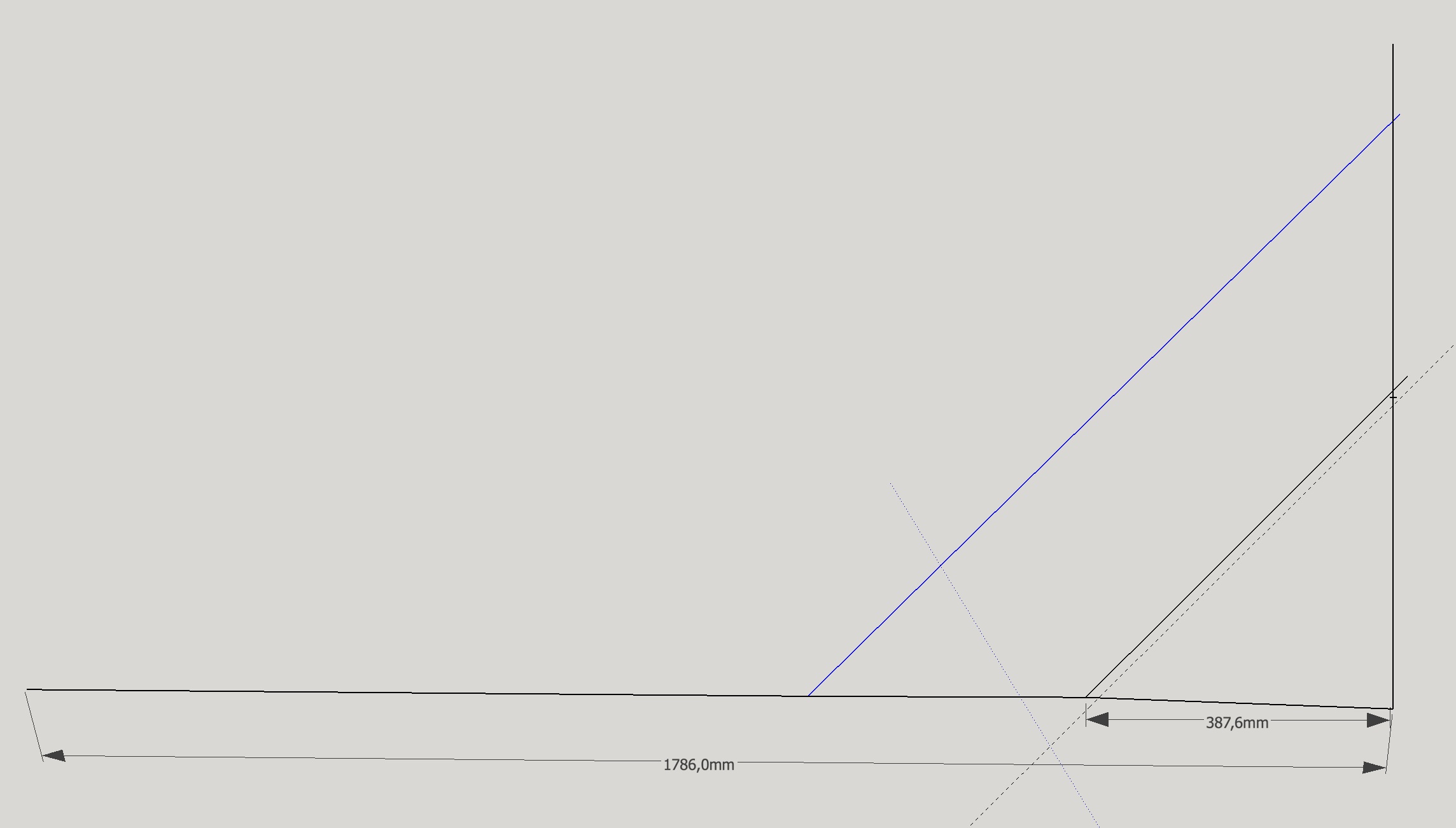

Soll die waagerechte Linie gerade sein, sie sieht nicht so aus?
Die war mal gerade gezeichnet ...
So richtig klar ist mir das Ziel aber immer noch nicht. Welche Bewegung soll denn simuliert werden?
(14.02.2016 - 10:59)cotty schrieb: So richtig klar ist mir das Ziel aber immer noch nicht. Welche Bewegung soll denn simuliert werden?
Die waagerechte Linie ist z.B. eine Klappe, die nur mit den beiden 45°-Linien als Armen mit der senkrechten Linie, einer Wand, verbunden ist. Wie bewegt sich dann die Klappe, wenn ich sie am linken Rand anhebe oder absenke? Wie muß ich die Ansatzpunkte und Armlänge variieren, um z.B. den Schwerpunkt der Klappe in beiden Zuständen in der gleichen Höhe zu halten etc?
