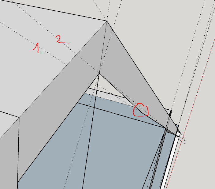

ich bin gerade dabei ein Dachschrägenregal zu planen. Bin noch relativ unerfahren mit Sketchup und verzweifle beim Erstellen der passenden Gehrungen. Anbei findet ihr das Regal.
Habe die Schrägen immer über Punkte und Lininien gezeichnet und anschließend über Push/Pull zu Körpern "gezogen". Wenn ich dann den Überstand löschen/wegziehen oder was auch immer möchte, endet das immer im Chaos...
Wäre super nett, wenn mir jemand die einzelnen Schritte erklären könnte  Rolleyes

Welcher Winkel ist denn der richtige für die Schräge? Die Hilfslinien in dem Bereich sind nicht parallel (z.B. 1. und 2.) und führen vermutlich zu Problemen.
Ich würde so starten:
- Wände, Schräge und Boden erstellen (und gruppieren)
- Diese als Referenz für die Bretter (Gruppen) nutzen (entweder direkt beim Zeichnen oder als Verschnitthilfe)
Hier ein schnelles Beispiel:
.skp   Dachschrägenregal_1.skp (Größe: 75,89 KB / Downloads: 345)
